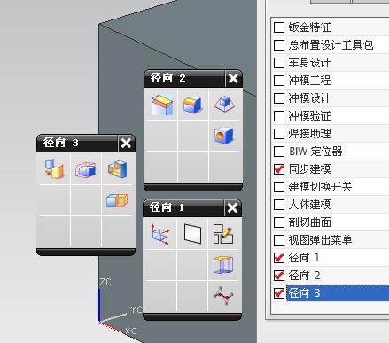

UG6的径向可以自定义了,可是怎么使用呀。怎么有3个呢,定义好了怎么也看不到呀!* F. A% G6 P' Y7 H" T  v9 z+ P4 G

这3个是快捷工具,你还可以添加功能进去!之后可以用ctrl+shift+鼠标任意3个键,左中右,MB1   MB2  MB3   这样就可以出来这3个快捷工具! 试试吧,不错的

:lol: 原来得按住那两个键呀,我说怎么不出来呢。可惜我不爱按键盘呀。呵呵,本人懒!$ d; @  N+ ]' \' ]( ?2 g  b
再请问一下,只有那三个可以自定义吗?按住MB3不放出来的那个能不能自定义?因为这个真的是很方便呀!

径向框是怎么将图标设置进去的呀
