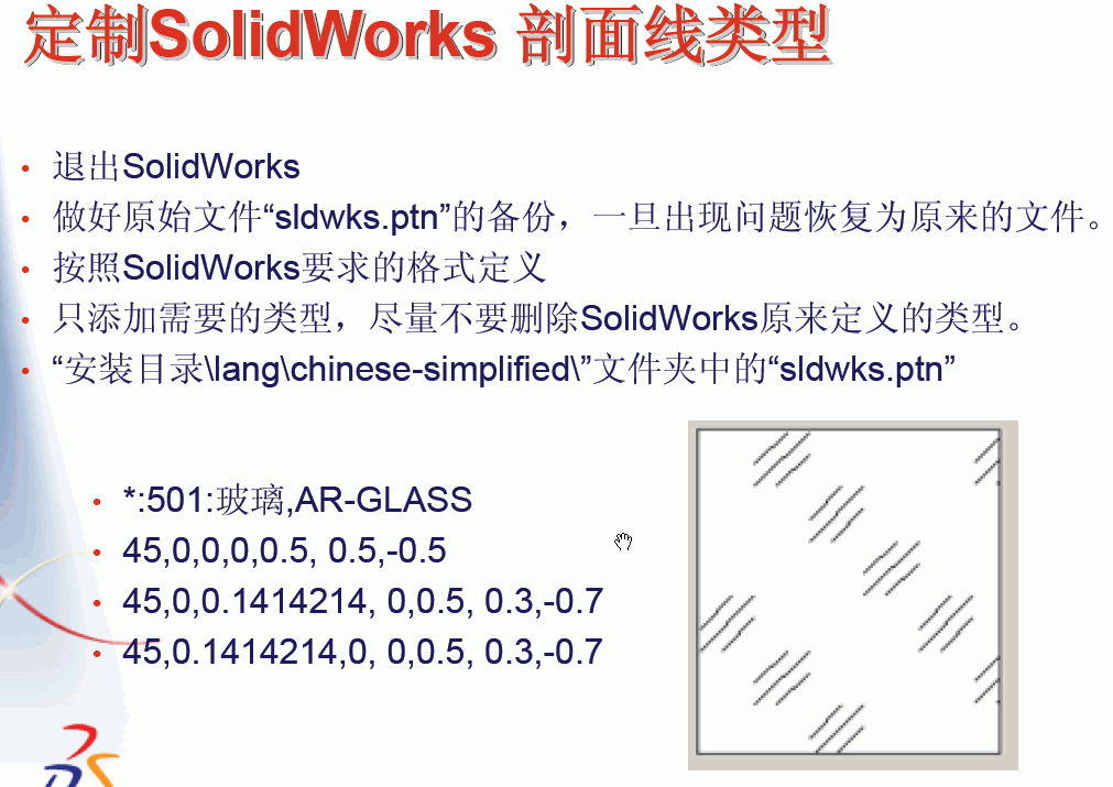

发表于 2008-7-12 11:33:20 | 显示全部楼层 来自: 中国河北唐山
原帖由 chendaqian 于 2008-7-10 21:22 发表 http://www.3dportal.cn/discuz/images/common/back.gif
, @( \$ I" S. ~! z/ o工程图中不知为什么剖视图的剖面线不能修改,本想修改比例和角度可软件老卡死,各位可遇到过此类问题吗?
1 I$ x' o4 T" U' l, N8 T论坛上友人做过的
