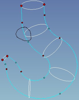

如图:如何使蓝色的3D曲线与2D圆圈截面相交???+ K# J+ {+ v4 i
# T; Z( {& _' x8 B3 B我要用它做导动放样!!
- f- N+ [$ r9 C6 }: ]
: `" X5 T/ h0 E$ i% L( w6 w3 V请明白的站出来!!

坐标
点对点坐标一至就可以啊!

在CAXA里面做的吗?
: J: X! M/ I/ O# j. A. u
6 b, n% d5 _9 @) x这个好像在SolidWorks里面的扫描放样里面最直接了,直接让两者“穿透”

是这个样子的图形码?

好像不是用CAXA画的
发表于 2008-9-19 16:05:23 | 显示全部楼层 来自: 中国山东烟台
可用一个长方体作基准进行放样
