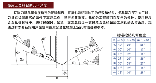

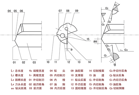

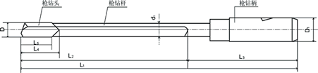

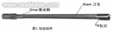

枪钻图示:+ [- {5 y) g( s/ `: q
3 k0 z. h! I5 H: \0 w. O 06.gif + g; r. P! q: D2 j' B6 e/ b
07.gif 8 ?" k( E- @5 E' W2 ?+ ]
08.gif ! @2 ~7 l* i( L" q1 [. B2 Y. |+ ?% m
