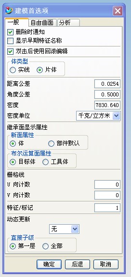

在UG4.0中创建直纹曲面时,如果两组线串均是封闭曲线,最后得到“实体”,而我不想要实体,希望是曲面片体,怎么做?各位大哥指教一下!

在建模首选项中----体类型中----选择片体4 r, B/ B: |4 c  G/ g5 y% z

谢谢你,大哥!这个问题困扰我好久了。但怎么没有3.0那么方便呢,在创建过程中有“片体”选项。
