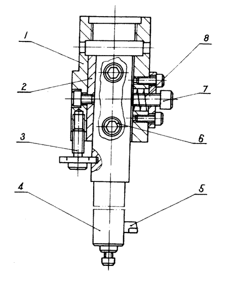

一种微调镗刀

发表于 2008-7-11 22:20:23 | 显示全部楼层 来自: 中国湖北宜昌
最好还加一侧视图,能使更多的朋友一目了然。

发表于 2008-7-28 22:33:06 | 显示全部楼层 来自: 中国广东江门
从图来看,保守估计可以达到0.03

发表于 2008-8-9 17:37:35 | 显示全部楼层 来自: 中国广东广州
微调精度0.005mm
发表于 2008-8-12 14:04:36 | 显示全部楼层 来自: 中国江苏无锡
改进一下更好用.把微调螺丝换成基米螺丝,减小直径.其实微调螺丝在圆周三等分分布就可以.下面的装刀方式再增加一种,垂直的单刃搪刀.这种刀把已经很多了.
发表于 2008-8-13 16:37:01 | 显示全部楼层 来自: 中国广东深圳
原帖由 liweisky 于 2008-8-9 17:37 发表 http://www.3dportal.cn/discuz/images/common/back.gif
5 d& X& M, ]8 e: x9 S: u. v微调精度0.005mm
有这么高的精度?
