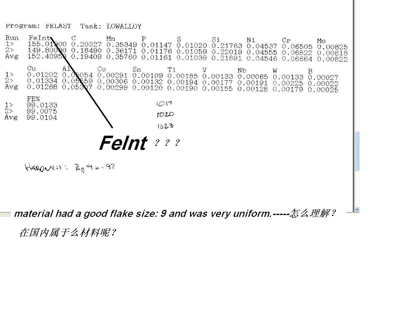

[求助] Metallurgical and Components evaluation
发表于 2008-7-11 10:20:52 | 显示全部楼层 |阅读模式 来自: 美国
大家帮忙看看谢谢 .
发表于 2008-7-11 23:04:24 | 显示全部楼层 来自: 中国湖北武汉
我觉得是普通的20MnSi罢了
