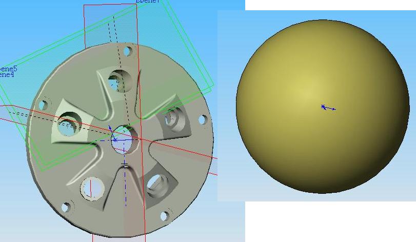

可能需要支持REALVIEW,也就是说你用的必须是专业显卡,或者是家庭卡改装的专业显卡

5 q. y( }/ F1 F1 t6 w8 o我截图的零件是下载的别人的做的零件图 打开就有图示效果 在同一机器,自己画的就不行,无论怎么选光源、材质就是打不到希望的效果 请问是什么原因啊

你看一下材质的设置和灯光的高调整,其中的角度、亮度和光泽度,两张图是不是一样!5 Y/ K. `$ ~* L2 L: f- X- ]/ g
再不行你在原图上把特征删掉,再重新做一下,看是不是还有原来的视觉效果。+ w* O7 C  {6 }% Y( Q' t: l3 y
