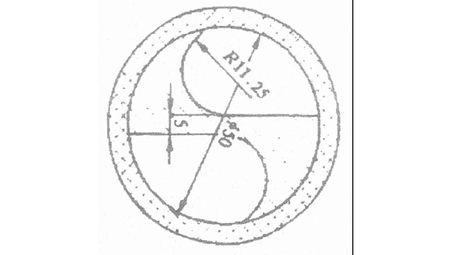

前两天发的那个螺旋叶轮,求求大家帮帮忙,怎么画

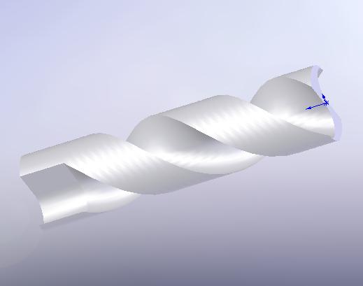

是这样吗?
是这样吗?不知是否对

 楼主| 发表于 2008-7-11 20:12:02 | 显示全部楼层 来自: 中国山西太原
谢谢大哥了,应该是的,可惜我现在没装SOLIDWORK
应该是的,可惜我现在没装SOLIDWORK,只有PRO-E,不知道在PRO-E里是怎么画.我看看原文件就应该可以学会的了,太谢谢了

用扫描切除,随路径扭转
