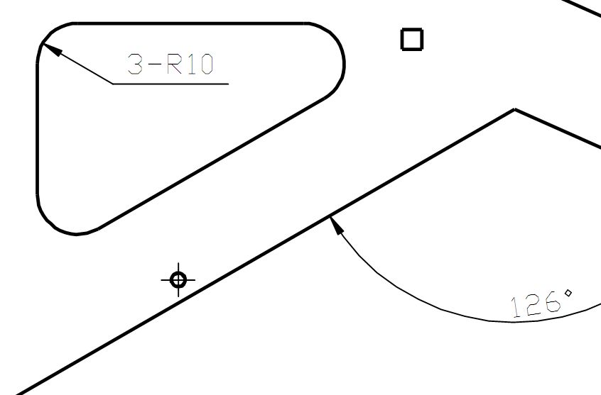

发表于 2008-7-11 11:36:34 | 显示全部楼层 |阅读模式 来自: 中国北京
在autocad中,我们将标注的字体改为白色,从而在出图的时候,通过控制颜色,使用粗笔来打印尺寸数字。
% u9 q; ~' N! r8 J& q, Z: U2 g! T
但是在SW中,如何实现这种效果啊?
. @. ^1 e1 _% L9 H; e7 o7 d: [* B$ N
你看我弄出的SW图中,粗线细线已经分清楚了,可是尺寸数字依然为细线。
+ D8 N5 I8 K1 ]6 b/ [
2 z( x* o- m* `7 q该如何处理??, r  n; W2 `2 v" b
4 _- {3 G9 ^- n
望高手解答。

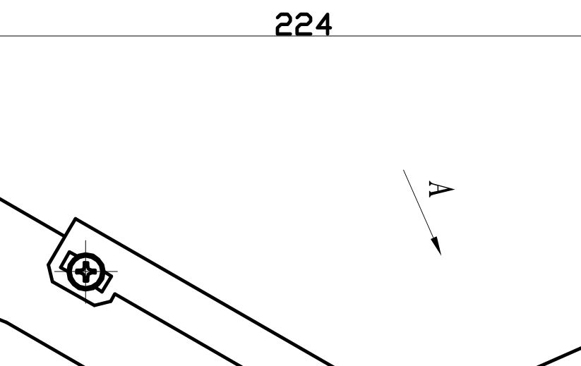

 楼主| 发表于 2008-7-11 11:42:30 | 显示全部楼层 来自: 中国北京
这里是AutoCAD打印出来的效果。

在选项--文件属性--出详图--注解字体--尺寸里把字体设置成“粗体”,这样打印出来的字就加粗了,看下图效果,这样行不?
8 E4 }$ d: w0 |& t: C6 F6 x+ ~& E; ]
1.png 8 Z3 U2 _1 F( g7 ~3 A
$ c' N$ C* d1 W) ], s* jSW里不能像CAD里打印时设置“打印式样”,通过颜色设置打印线宽。6 }% [3 n# g8 F! [% ]9 p7 c+ @4 S

在选项--文件属性--出详图--注解字体--尺寸里把字体设置成“粗体”,这样打印出来的字就加粗了,看下图效果,这样行不?. o3 w3 O6 Y+ r0 t7 m9 X1 Q! }, {
4 d* k! O* d' `4 c( h/ ?
899789# p7 l2 n9 y6 g; `
. c6 X6 a; y) |# kSW里不能像CAD里打印时设置“打印式样”,通过颜色设置打印线宽。
$ \2 }& O$ {  x9 w3 _5 N3 e+ X
6 M+ Q' _& w) U* K9 k/ T- S  A! E  m' l  u: V: r: q
hahap兄的方法似乎可以,但是还是不够粗。
* \/ y3 H# L" N0 R9 L$ @我觉得还应该有类似于AutoCAD的方法。
