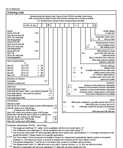

请问大家,这个泵用什么泵能代替。力士乐产品交货期太长。

这是一个普通的定量叶片泵吧,最高额定压力160bar,流量23L/min?
+ T" e0 x3 Z3 I+ Z; K4 g% X9 V没必要买力士乐的,价格交货期都不行
6 C/ J5 X/ d+ G4 x/ t& U基本国产的泵都能替代,主轴和安装尺寸考虑好就行

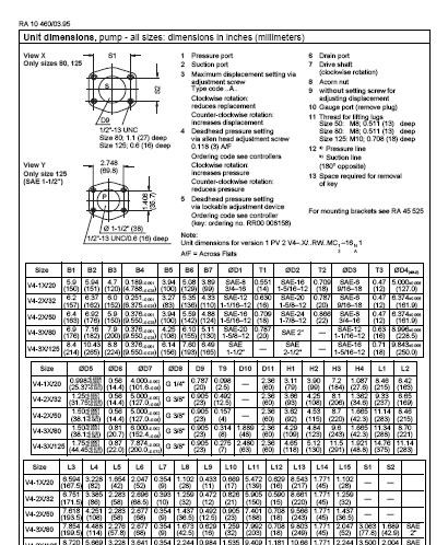

 楼主| 发表于 2008-7-11 13:37:27 | 显示全部楼层 来自: 中国山东威海
力士乐1PV2V4泵尺寸图
力士乐1PV2V4泵尺寸图见附件

rexroth公司已经停止生产V4叶片泵了,替代产品为V7泵。总体感觉REXROTH的叶片泵不是特别好。国内的秦川机床厂引进过V4叶片泵的技术,目前还在生产。* V' V. A  \: Q3 q8 g, B! U( L
http://www.qinchuan.com/docc/showcp.asp?id=168&cid=297- q; F; r+ G( S

 楼主| 发表于 2008-7-17 10:35:12 | 显示全部楼层 来自: 中国山东威海
已找到代替产品,用秦川液压件厂生产的1PV2V4泵代替,不过安装尺寸比力士乐的小,需要改造。
2 F, Z9 T% q2 r! o- N- n/ j+ d此话题已解决,请关闭此话题。
