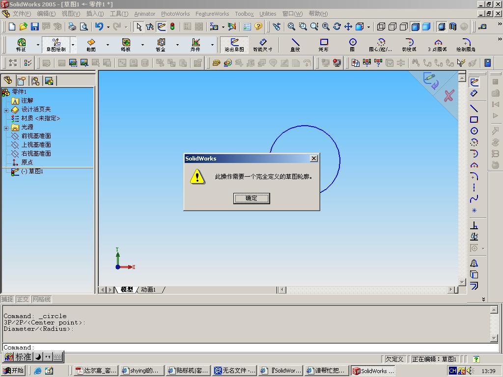

昨天用着好好的,今天不能用了,总提示“此操作需要一个完全定义的草图轮廓”,昨天有别人用我电脑,是设置的问题吗?; d6 J( ]$ o3 {# `8 C6 o& L9 C

原因是草图没有完全定义,对显示蓝色的草图进行定义(有时只是草图相对原点没有定义)。
' E2 W: d) _+ w9 [( D; Y( I8 T% ^或在工具/选项/系统选项/草图/使用完全定义草图的钩去掉就行了。

原帖由 suning0127 于 2008-7-11 13:49 发表 http://www.3dportal.cn/discuz/images/common/back.gif: a9 m9 N; z9 X' q
原因是草图没有完全定义,对显示蓝色的草图进行定义(有时只是草图相对原点没有定义)。. J  G3 ?* z, i5 R# q5 Z& L" T
9 E  L" F# B( s
3 ^9 P7 s: ], l& ^9 W正解!需要你在零件模板系统选项重新设置

太感谢了,三维热心肠多啊,我上午折腾一上午没找对哪一项,发了贴子,1个小时就有正解了,感谢楼上几位!
