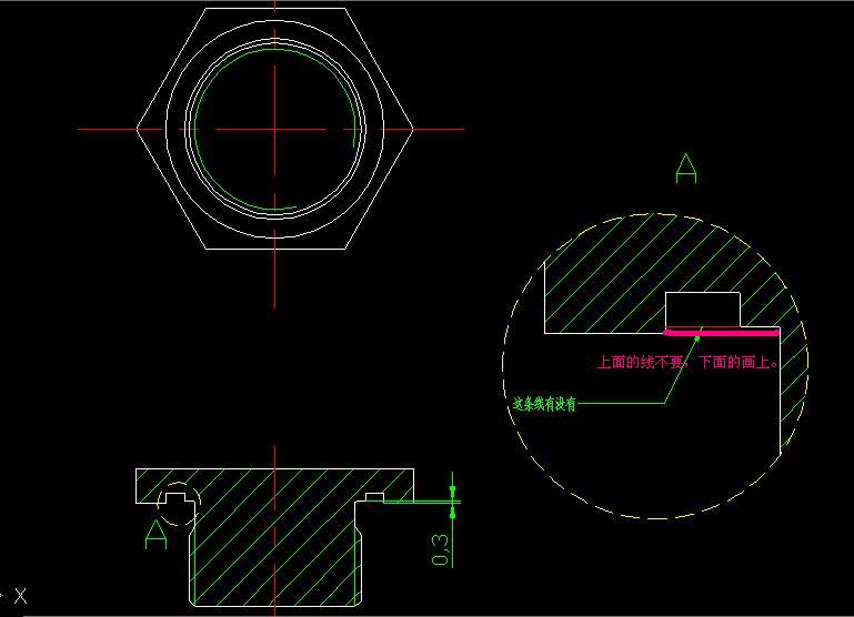

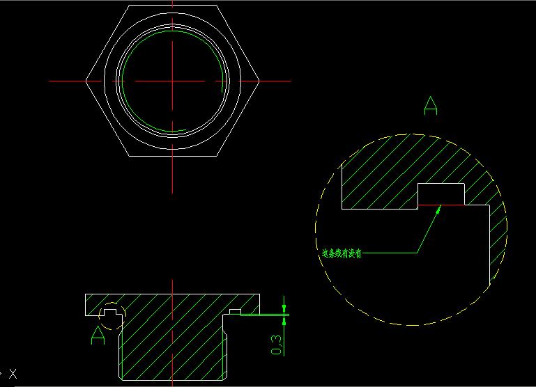

这条线有还是没有啊

这条线是没有,缺的是比它高0.3的那一条,需要延伸到退刀槽底部。

发表于 2008-7-11 14:26:35 | 显示全部楼层 来自: 中国山西太原
这条线不应该有,而0.3mm下面的一条就一直延长至右面的竖直线,因为是环形槽,后面的轮廓线能看见。对称的两边都是一样。

发表于 2008-7-11 14:39:26 | 显示全部楼层 来自: 中国江苏苏州
这条线是需要啊, 剖切开来还是看的见的,一直延伸到螺纹段
发表于 2008-7-11 15:31:28 | 显示全部楼层 来自: 中国江苏苏州
回复 3# 的帖子
同意三楼的意见。应该是下面的一条线看得见。
发表于 2008-7-11 18:44:59 | 显示全部楼层 来自: 中国安徽淮北
是局部剖视图,不应该画出来,其目的就是为了体现退刀槽的尺寸。

: f) ?4 f& J; S- X我不同意您的看法。局部视图也要画的,局部视图只是将原视图放大一定倍速啊!我认为上面线本来就没有,下面线一定要补画上。

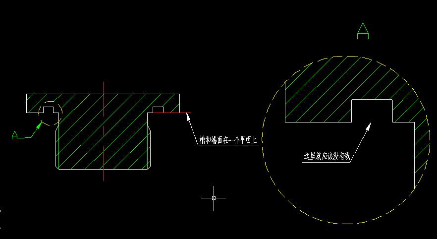

 楼主| 发表于 2008-7-13 10:33:30 | 显示全部楼层 来自: 中国浙江台州
大家的讲解,我明白了,我的基础的确不怎么样,正在努力中哈,我还有一问题:如果没有0.3的高度差,它们就是在一个平面内,那个地方就应该没有线,对吗?
发表于 2008-7-13 12:01:00 | 显示全部楼层 来自: 中国山西太原
回复 11# 的帖子
还要有线,把槽两边的线连起来就对了,你实际观察一下,那个环形的下面的轮廓线是能看到的。

发表于 2008-7-13 19:13:05 | 显示全部楼层 来自: 中国黑龙江牡丹江
楼上的朋友说的对,( Y% T8 I8 q- d" z3 B( A
实际画不画是一个视图投影关系的问题,+ w  Y7 |4 E( ]+ u5 m# b" L. l
不是要不要表达的问题。
3 y$ ], ~+ ~8 b) _如果剖切开了的零件有能看见的轮廓线,
" ~- H! O1 j0 |  I就一定要表达出来,
7 u' @' J. D; n; X' s也就是画出来,
) u7 U- U3 h+ z4 @0 I- f9 ?6 g否则视图就表达不完整了。
