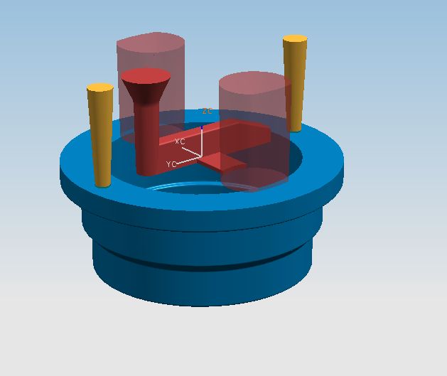

C4齿轮箱壳体,此铸件原生产厂家生产的加工后在插齿部位产生缩松,工艺试制多次无效,请求我帮忙,此件特急老外下了最后死命令必须在两天交货(数量5只)还要加工,所以必须在今天铸造出来,我做了个工艺不知是否可行,不放冷铁,毛坯铸件主要壁厚22,插齿部位壁厚为32,高度145,请求高手帮忙,急急急!主要是不能有缩松。在此先谢谢高手们!!!

此铸件是球铁QT600-3

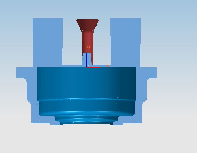

0 ?  K, l: {) `6 I1 f
铸件剖视图

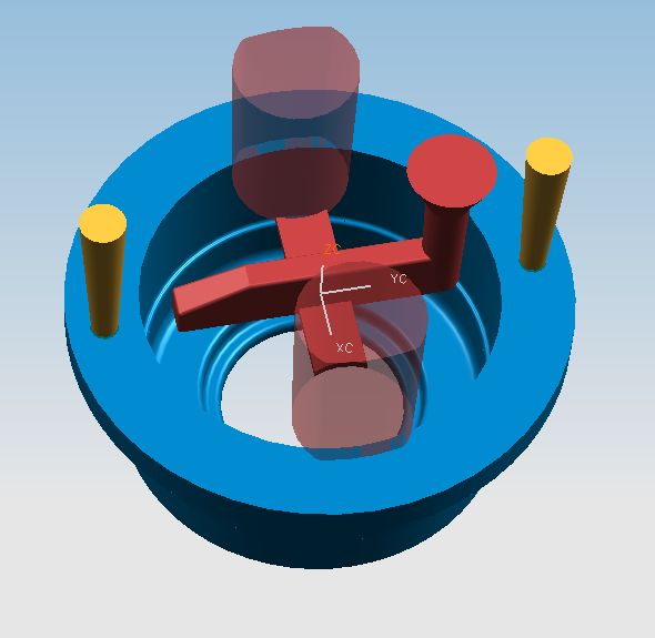

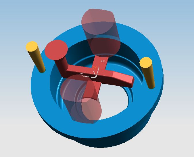

此件与“内齿轴套”很相似。可以参考“内齿轴套”的铸造工艺。
' [4 {# L- I1 i0 a0 J# I本件为QT件,冒口数量可改为4个,带一点压边,大气冒口或暗冒口均可;最好采用铸件外开浇口,内浇口切入;如果件较大,最好开成阶梯式。

发表于 2008-7-11 19:56:20 | 显示全部楼层 来自: 中国四川德阳
冒口千万不要放在插齿部位,插齿部位最好放在下部。因为不知道尺寸,其它参数没法定,

发表于 2008-7-11 21:05:28 | 显示全部楼层 来自: 中国江苏无锡
不要冒口,用出气就可以了,利用无冒口浇注,再配合一点冷铁

发表于 2008-7-11 21:45:17 | 显示全部楼层 来自: 中国湖南株洲
保守点就放置4个压边冒口,同时一个搭接横浇到!当然,重要的一点还是要严格控制C的含量!一般C,Si总量不大于5.5%时,缩松比较厉害!

发表于 2008-7-11 22:42:33 | 显示全部楼层 来自: 中国江苏南通
原帖由 jtcasting 于 2008-7-11 21:05 发表 http://www.3dportal.cn/discuz/images/common/back.gif
! R" t' ?* I" n6 Q7 N7 _不要冒口,用出气就可以了,利用无冒口浇注,再配合一点冷铁
0 Z+ E* n0 l2 h1 C) U* X
如果铸型硬度足够,可利用无冒口浇注,但我认为要插齿,不宜用冷铁

 楼主| 发表于 2008-7-12 10:59:59 | 显示全部楼层 来自: 中国浙江宁波
为何不宜用冷铁

我认为激冷会影响此处的性能

版主能否说详细点,到底会影响什么性能,是组织不均吗,此铸件要进行热处理的

是说放冷铁处容易产生碳化物,该处P含量高,硬度高(可能会超标).同时伴随气孔等缺陷.

客户加工初车没有缺陷,下一不就等插齿
