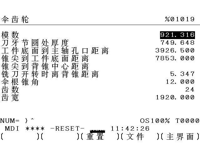

数控滚齿机加工小模数直伞齿--瑞士设备
用数控滚齿机加工小模数直伞齿轮是可以的。
' U9 I( l- s/ w采用的方法是:成型刀具分度铣削法---此方法已经申请国际专利!
, W& \. N4 R2 N( o7 A9 l
/ @3 C+ M; z0 I: g我们可以用特殊齿形的刀具(针对该直伞齿的模数、压力角、齿数设计)& j6 {1 ]2 @( O/ o
在标准的数控滚齿机进行铣削加工。相应的数控程序已经被简化成了菜单! w' H( x4 V. I1 ^& I/ t" `0 q+ w
(如附图),只要填入相应的参数,就可以用分度铣削的方法(Indexing)5 e2 A/ B; p! Z3 g  \1 _" e5 Z- a
加工出齿形。例如齿轮是30个牙,我们的则铣60刀,因为每个齿的两面都# j$ l7 }: ^) B8 e8 l5 o1 P
是铣出来的。 由于在刀具设计时(计算机辅助设计),可以引入齿面鼓形
- Y1 F7 F) R5 \修正参数,因此铣出来的齿形最能够接近理想的球面渐开线,并且兼顾安
9 P3 Y$ h. e: u$ I2 d8 }# I装误差,因而传动时手感顺滑。这在小模数应用领域尤为重要,因为它往9 a. s! S% z. |4 `; R
往用于手动调节机构,手感顺滑是最重要的评定标准之一。 传统的刨齿工- @1 ^8 M) j# S) g1 b; f& |) {  Q- p1 ^
艺经过一次“当量齿数”的近似计算,再经由一次展开成齿条的近似计算,8 h1 X5 ?2 C5 F( |3 T
最后交给加工精度不能很高的刨齿(相当于插齿)设备加工,其结果虽然
, b$ ]- I4 W( {看起来很“渐开线”,但是与我们用同样的模数齿数加工出来的伞齿轮装
% y; g; a8 J/ c. A% L5 w- g$ b配后的结果手感大不一样。传统的方法有运转不畅的情况。我们加工的伞" U8 x4 B- t2 c6 m' X: w* P, Q7 P
齿轮的大端齿形看起来“很胖”,因为真正的球面渐开线就是“酱紫地”。
5 l  S: k9 ?, j国内已经有某军工厂使用其加工小模数伞齿轮。
* L) U# ?, _2 ?  {' V0 V6 @! ^# f
9 _2 J4 o: L7 S7 N; _' i- x附件还有一个录像,请下载后解压观看。(第二个文件我们关闭了切削冷
8 }1 B1 n  F5 N. U却油,走空行程演示。)# x* n+ J9 u, q" o
: [6 P  \6 _2 ^# U高精度小模数滚齿机、蜗杆铣床等--瑞士兰博特瓦里 莫尼埃查纳公司出品* M5 W4 P/ u* d  e! b  h
中文网址 www.monnier-zahner.cn 欢迎来访!

发表于 2008-7-30 16:58:44 | 显示全部楼层 来自: 中国江苏南京
有必要声明一下。* F( {8 j' A6 u4 M
2 M8 f. P5 ?& m! d+ C9 k" e
6楼的东东专门是用来替代刨齿机的(国内某军工大厂寻遍了世界各大滚齿机厂家才找到我们)。* u8 r; D9 A* h$ P- u4 W; n& u
最终这种工艺被称为“以滚代刨”
- z* Y  k: ]: T4 L" A: a; e7 T- g3 F. P. _3 K% x* p
实际数据是:  德国刨齿机加工录像中的一个典型的小模数伞齿轮大约数小时(具体时间不提了),, O; j+ G( v- h- l4 f
而用该数控滚齿机只用了6分钟。  手感的对比上文已经提过了。

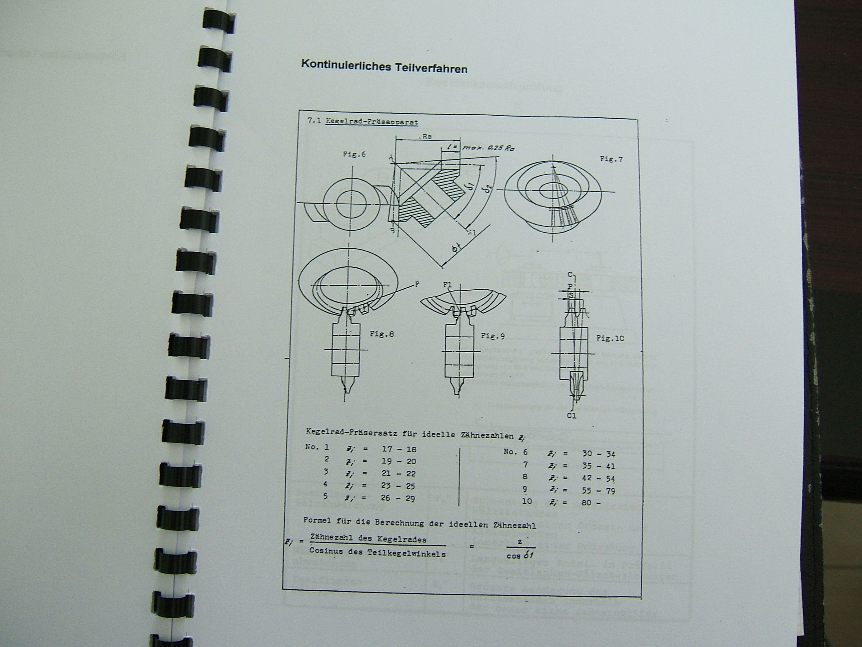

发表于 2008-8-16 17:35:33 | 显示全部楼层 来自: 中国江苏南京
有一种古老的瑞士MIKON米克朗滚齿机用一种2牙的飞刀(有螺旋角)进行滚齿的,方法如图。
5 w9 G3 g' Z3 b8 U3 }
; Q9 @. x' A; E9 X( s7 ?特殊之处在于,机床的主轴头架不是和滚刀Z向行程固定平行的,而是可调的,以适应不同的锥角。
4 {' j* ~" \) }% g( e- B4 U
/ }% N, s4 A. P1 z4 k, a数控时代的滚齿机,可以无须主轴头架倾斜角度,直接令X和Z伺服联动走斜线,实现锥角动作。# w) ~9 F9 a" m/ m9 G8 _+ H
- U7 n( [0 D1 z: s; }缺点:
# R! S+ q( L- R: R7 i- E! K1.飞刀加工的伞齿轮齿廓不能太长(不然就会超过精度允许最大偏差),而且只能和飞刀加工的2 T8 Q# N! _9 j$ h: v
伞齿轮对啮。(如有谬误,还请请专家指正)" M' }9 y# G" v1 r  \7 T9 ~3 Z7 S7 v
2.飞刀比较昂贵。现在很少有公司这么生产了。
; \+ Z' {, W7 ^* n3.加工冲击大。
9 X  f' ~7 o5 @! _4.加工效率低。
参与人数 1三维币 +8 收起 理由
hero2006 + 8 好资料,感谢您对论坛的支持!
