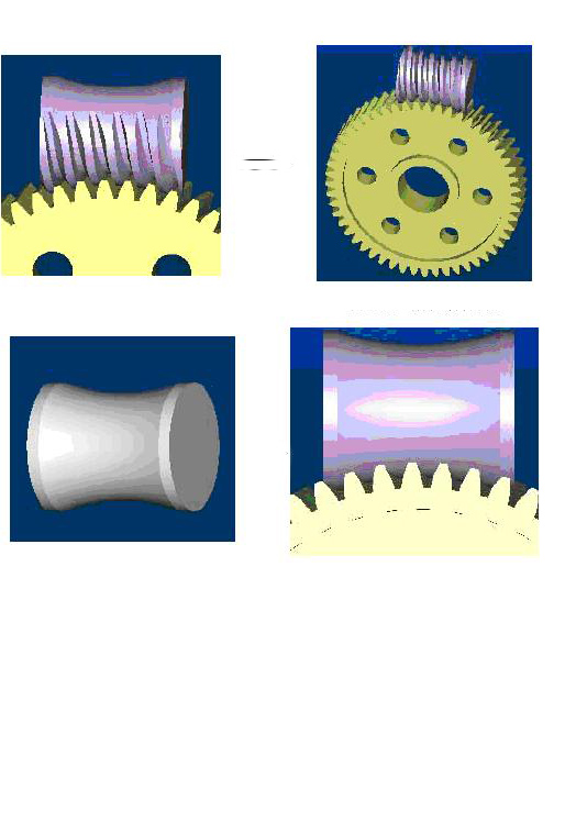

在学习中遇到的难题!!在此向各位老师请教!!!; x0 S, R/ Z' q+ u' E+ H* h' c

用GEARTRAX
 楼主| 发表于 2008-7-11 23:04:25 | 显示全部楼层 来自: 中国河北邢台
用GEARTRAX可以画直线的!!但是这是曲线的啊!!!

专门有个绿色软件可以自动画出各种涡轮蜗杆以及其它齿轮的,楼主搜索一下!

我不知道你要画的蜗轮要达到什么要求,是标准的(和设计数据是完全符合),还是为了模型,或是为了练练手,如果是为了练练手,我给你一个模型,通过这个模型你应该可以知道怎么做了,这里提醒几个情况:模型里的基准面1,应该是通过计算来的,切除-旋转1的草图这里也仅仅的模拟。用此方法做的只是供给一个样子!完全不能作为制造的依据3 u; `0 f) C* J
这个模型是我刚学SW的时候做的,看到有人想学,就拿出来大家探讨一下。

! Q4 B& l  O4 T; ~+ p& d其实用helix加sweep可以画任意造型的,弹簧也可以一样的画

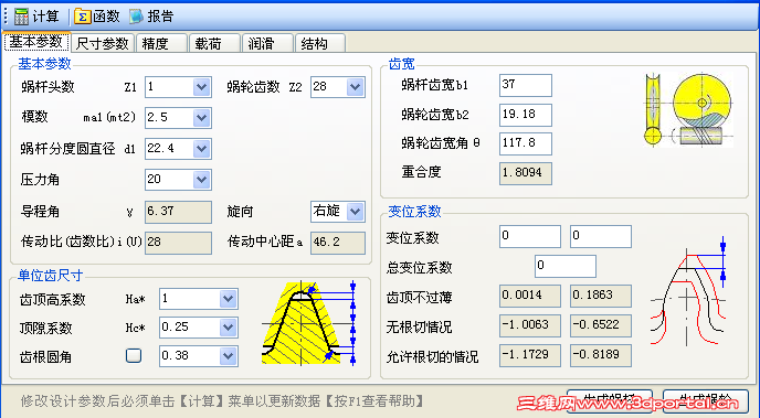

这是什么软件,请告知
发表于 2013-8-29 19:39:12 | 显示全部楼层 来自: 中国广东东莞
直接用插件生产标准的就可以了啊
发表于 2013-8-29 19:40:22 | 显示全部楼层 来自: 中国广东东莞
camplus 发表于 2012-11-23 14:59 static/image/common/back.gif; S2 N2 J$ T' V6 [" u; ~6 S9 w
这是什么软件做的啊?我有涡轮的图,想知道刀具的画法可以帮帮我吗?谢谢。
- y. B! Q5 V  R7 u& n) C! F貌似有标准的车刀刀粒卖的吧
发表于 2013-8-30 09:02:00 | 显示全部楼层 来自: 中国广东佛山
用“齿轮设计GearTrax”
