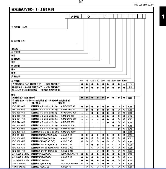

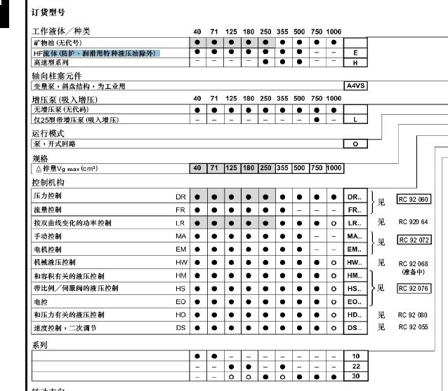

我单位新上一液压站,用的是力士乐EA4VSO 180 DR/30R-PPB13N00和AEA4VSO 180 PR/30R-PPB13N00两种型号的泵,在试用的过程中发现,这两种泵在变量的时候(主要是在由0到15 度的时候)发出"咯崩,咯崩"的声音,型号为EA4VSO 180 DR/30R-PPB13N00的泵的声音又大又频繁,大家在用这种泵时有这种现象吗?大伙都说说,这是什么原因,怎么样才能不出这种声音,再有,这两种型号都代表什么意思?

DR表示恒压,但是PR就不知道是什么意思,样本没有PR代码!别的什么没有意思,表示轴伸、安装什么的!在样本一查就知道了!

1.楼主你的EA和AE是哪里来的,我查遍样本都没有.建议核对正确再上传.: g5 F; J) G- b
我再查了一下:E是表示流体,防护和润滑用除外( R7 E* H- N& p% H9 J) R
2.PR还真的没有
$ E0 x/ h  |, _9 j; W3.选型请参考,
