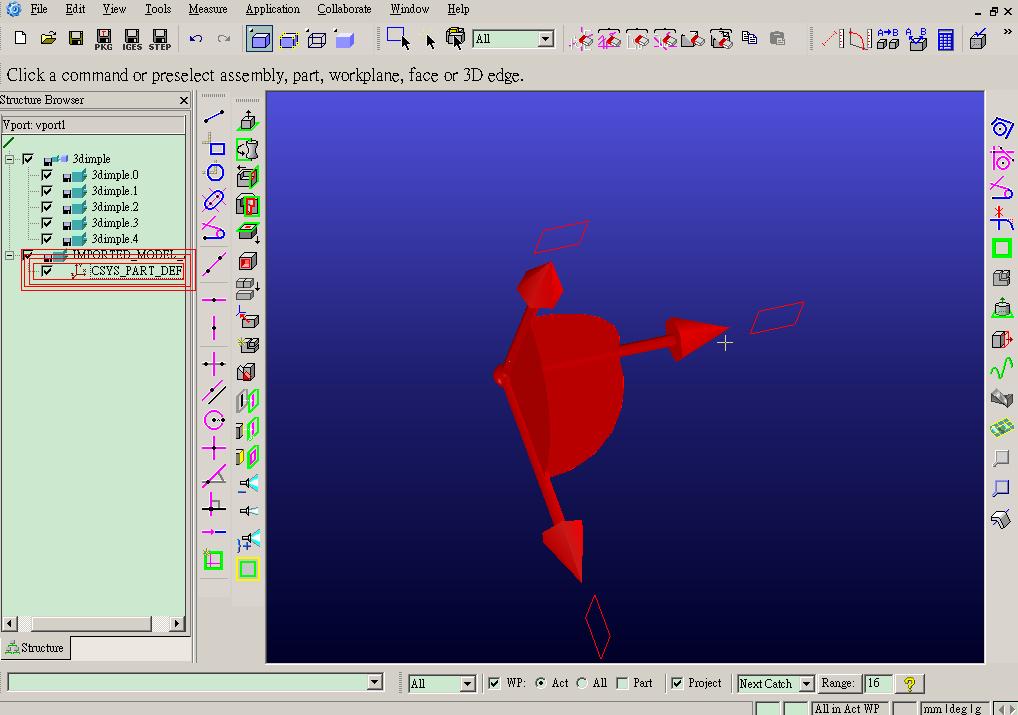

我这是从Pro/E WF2.0通过(2003i)转换成.anf格式的中介档案." u. E. Y& ?3 _' I( a7 ]  X
但是用OSD打开后,出现了大量如附件所示的红色东西(貌似坐标系),差不多每个零件下都有,删也只能一个一个删,有没有一下删除全部的方法呀?9 r9 Q! w% h+ t; L( o% H3 H3 N
麻烦高手帮忙分析下啦.
Pro/E to OneSpace
Pro/E to OneSpace

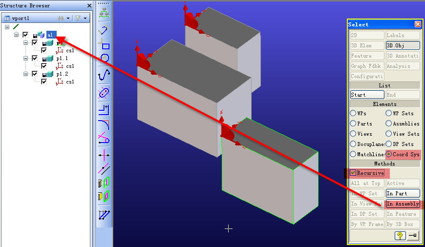

不是高手,不过这个问题以前遇到过.0 ~; d; `9 k) Z! I! @
你将PRO/E转换过来的零件,放到一个组件下面.
/ z% D0 k% _/ R$ E. k) v5 N- T$ ~$ I然后点选DELETE(删除3D零件的哪个橡皮檫),F2打开选择器,通过选择器里的选项,就可以直接选择一个组件下所有的
$ S. G# W* Z& M2 S零件里的坐标符号.坐标符号全部就删除了.
