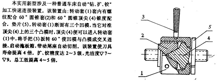

普通车床自动〃钻、扩、铰〃加工快速连接装置
普通车床自动〃钻、扩、铰〃加工快速连接装置.rar
660.05 KB, 下载次数: 76

有一种多攻能刀架,上面可以实现钻扩铰攻丝套丝等攻能有莫氏锥柄,上到尾座上就行,转一下刀架就可以实现下一攻能.国内工具厂家肖有售.
