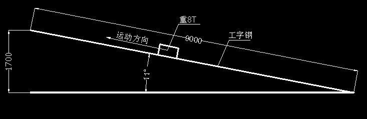

我现在有个任务,就是设计一个叉车爬坡桥梁;该桥坡度为11°,我打算就用2条工字钢做为主要受力面,但是这设计倒钢结构方面的设计计算,抗弯,以及受力中心面,我在这方面早忘光了,希望大家能帮我,承重8T左右的桥面+动载荷系数大约需要能够承重10T的工字钢桥面,工字钢应该选用那个规格?计算方法是怎么样的呢,越详细越好;1 o2 }- b7 h6 O

 楼主| 发表于 2008-7-12 10:42:25 | 显示全部楼层 来自: 中国浙江杭州
在多少跨度的地方需做加强筋?主要是这方面的设计方法请大家指教了;谢谢

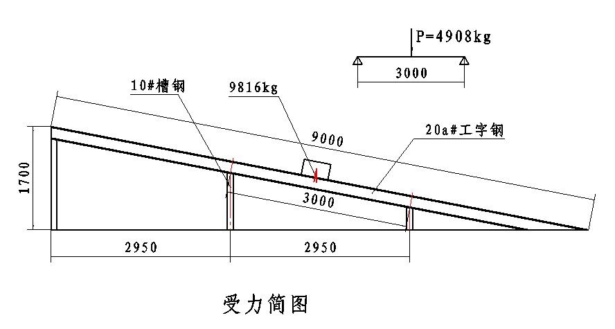

发表于 2008-7-12 14:09:24 | 显示全部楼层 来自: 中国山西太原
首先将10t 重力进行分解,求出垂直斜面的力(9816Kg),求出斜面的投影长度(8855mm)。
, J8 ~5 O$ D- `: _* X$ g斜面就有一定宽度,用两根工字钢平行放置,工字钢下面三等分支槽钢加强支腿。6 y8 E1 u* ~0 }. |% ?
试选工字钢,选某型号工字钢后查出抗弯矩(截面系数),按简支梁求出弯矩,求弯应力,小于并接近许用应力时,就用这型号的工字钢。(计算过程略)* B1 s- j6 ?1 A$ {0 n
计算结果:用20a工字钢两根作斜梁,用六根(两边)10#槽钢作加强支腿,工字钢之间横向也可用10#槽钢连接,若上面需铺钢板,用厚4mm的花纹板即可。

 楼主| 发表于 2008-7-14 09:16:52 | 显示全部楼层 来自: 中国浙江杭州
请问l   gaoyns   你的计算是怎么计算的呢,许用应力怎么求的呢?安全系数怎么定的?
' ^3 y4 F% b" Z4 L% N& L0 J. _# W还有您说6根10#槽钢做强支腿,怎么安排呢,我的架子做成2M宽的,需要哪么多强支腿么?
, A3 \0 [; ~6 j* A1 x. Z" O摆脱请帮忙啊
发表于 2008-7-14 11:26:20 | 显示全部楼层 来自: 中国山西太原
回复 7# 的帖子
10#槽钢一边三根(共6根)按下简图支撑,计算相邻二槽钢间20a工字钢的受力,按简支梁计算。工字钢材料选取Q255其抗弯强度480MPa,安全系数取n=3,许用应力为[ σ ] =160 MPa,查得20a工字钢的抗弯矩W=237cm^3
! Y3 Z9 {' g1 C# V$ d  {σ =M / W   式中:M--弯矩,M=PL/4=4908kg×300cm / 4=368100 kg-cm
: r/ K4 U7 a8 z) _* |! S' bσ =368100 kg-cm / 237cm^3=1553  kg / cm^2=155.3MPa<[ σ ]

 楼主| 发表于 2008-7-15 08:03:29 | 显示全部楼层 来自: 中国浙江杭州
请问Q255的抗弯强度怎么得出,手册上查到都是抗拉强度,而且是410-510的;安全系数3是怎么定出的,公式中! e" m4 h% B) E- q
M=PL/4为什么要除以4,是应为中间加了2条支承腿么
发表于 2008-7-15 08:26:12 | 显示全部楼层 来自: 中国山西太原
楼主最好系统看一下材料力学,这些都是最基础的东西,材料的强度和安全系数的取法看一下书就明白了。至于M=PL/4这是简支梁一个力在中间时产生的弯矩,此力距离一端为L/2,两端点的支反力F1=F2=P/2,所以弯矩M=P/2 ×L/2=PL/4,这些材料力学上都有公式,希望好好学习一下。
