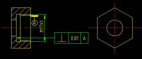

附图这个垂直度怎么检?

一个螺纹退刀槽有必要给个垂直度要求吗?
发表于 2008-7-12 11:41:18 | 显示全部楼层 来自: 中国河北沧州
我觉得图纸要求有误,实际要求的是螺孔与螺母端面的垂直度,应该以螺母端面为基准,对螺孔进行垂直度标注,那样在车床上即可检测。看你的图好像要求退刀槽与螺孔垂直,好像没什么意义。

我觉得楼上的说得对,首先对图纸的意义表示质疑。1 t6 P2 a2 x7 b' i" _# o
首先你见过螺丝标注垂直度吗?我是从来没有见过. 但是确实有螺丝攻斜了.这时候我们会倾向于功丝机功牙,或者直接车削加工,保证0.1的底面垂直度没问题,也没必要去检测。或者在CNC上导引后再手动功牙.螺丝的垂直度可以用三次元量测,我们有试过.如果非要检测,可以先用标准螺纹规拧紧,再用高度仪测,很准!!也可以用专用的垂直度测量工具测量。/ f& G( Y' p0 z. l1 `# P! G4 X

这是一个密封连接螺母,图中退刀槽左面是垫密封垫片用的,这里的垂直度和表面粗糙度都应该有要求。气路和液压管路中有很多这样的螺母,要求是对的。
2 o" o5 u. o) Y% a4 Q检验方法用螺纹通规,将封面垫一剪圆的软铅皮,用螺纹通规拧入压紧,退出螺纹通规,检查铅垫厚的差值,即为垂直度误差。

如果要求0.01的垂直度的话,螺纹精度也要要求高,
发表于 2008-7-12 15:00:18 | 显示全部楼层 来自: 中国山西太原
检测这个垂直度得用专用的量检具,类似螺纹通止归之类的检具。
发表于 2008-7-12 15:24:06 | 显示全部楼层 来自: 中国江苏无锡
用三坐标测量仪测 应当没问题

怎么测?螺纹上如何取点?不好取吧

) p, u8 C) {* p' V7 z' w铅皮可以在鱼具店买到,大都是20MM宽的不清楚是否适合你用!
发表于 2008-7-12 17:39:59 | 显示全部楼层 来自: 中国新疆克拉玛依
0.01的垂直度,用压铅皮的方法精度很难达到.

7 d% J$ N$ p, k( Q9 I' y# Q- P$ P螺纹塞规本身精度应该也在0.01以内吧。; l+ h3 d9 N2 h6 D
3 s! c  Y5 e  |
* ~8 {9 W) q6 t" _另外楼主表示好象基准符号的,表示不太正确。0 _3 J$ X5 l9 h
应该表示以螺纹的轴线为基准

你的这个既然是做密封的
; x# P( W* |7 W0.01的要求也太高了啊

楼主这个垂直度公差要求太高了,没有实际义意,常的的密封螺母这里只有表面粗糙度要求,无垂直度要求,如果要求,垂直度0.1mm就足够了,因为还要加密封垫片。

, a  _9 ?& }$ G7 E要看情况,,0.01的精度能保证,只是有点高,当连接螺母用的话0.03足够,要是当锁紧螺母用的话可以不标的,配合上看是有垂直和粗糙度.粗糙度可标出,垂直可不标,检验方法对于0.01来说有点麻烦,

这个图纸是不是有问题呦,如果没有问题,就采用与之相啮合的螺钉进行检查

0.01也 确实太严了,只能用三坐标检测

l螺纹对端面的垂直度要求是应该有的,是为了端面密封用,只是精度太高了,可以降低些。一般这样的垂直度要求是告诉操作者,螺纹与端面一刀下。不用检测。
