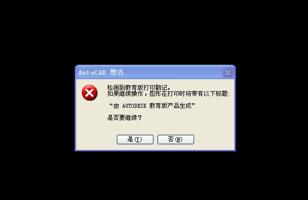

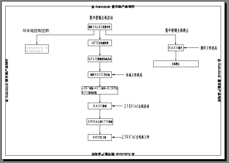

这个"打印戳记"怎样消除?
# m( d; S+ L# ~& S3 c6 c8 |& X1 E9 ]# q: O- t
如下图所示,打印出来的图纸四周都有这个"打印戳记".非常讨厌.
5 |; p2 T" ~6 y' x7 e4 R, Q4 k6 Q* R
请教:怎样消除?+ ?: \- D" a5 t7 H) M
( T4 f8 x$ k: O8 O" P2 x
谢谢!

 楼主| 发表于 2008-7-12 11:07:44 | 显示全部楼层 来自: 中国广东广州
是网上下载的版本,但不是试用版.因外来一个图纸有这个"打印戳记".搞得其他被复制应用的图纸上都有了.没有这个外来图纸前用得怪好的.与我使用原版本无关.重新"新建"图纸画图也没有这个问题. 没有被那张图纸应用部分也没有这个问题.谢谢!

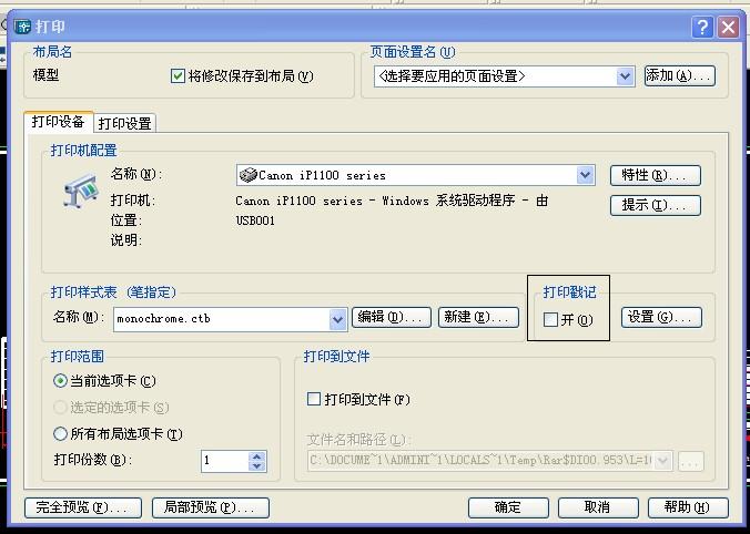

发表于 2008-7-12 11:21:43 | 显示全部楼层 来自: 中国广东梅州
貌似打印样式右边设置
' M# ~! G3 N6 Z看图,不知道是不是,呵呵
发表于 2008-7-12 11:35:59 | 显示全部楼层 来自: 中国河南安阳
把该文件另存为dXf格式的文件,然后再把dXf文件另存为dwg格式的文件,重新打开另存后的这个dwg文件,打印时就不会有这种情况了。原来论坛上解决过这种问题。

发表于 2008-7-12 12:22:32 | 显示全部楼层 来自: 中国河南安阳
楼主的问题主要是安装“教育版”所致,请参照下面的帖子,重新注册你的软件问题就能解决!

 楼主| 发表于 2008-7-12 16:33:27 | 显示全部楼层 来自: 中国广东广州
谢谢朋友们的关心.这个问题终于解决了.; E6 _3 A+ B% Y  ]" H
/ `& m7 W/ I6 J/ f# U
办法是按5#楼的办法.
0 N. r2 B6 a3 Z& ?& V- W; q! }* z7 I- I
但在我的软件上不能"另成为"dwf"格式.我就将他"另成为"dxf格式.再用dwg格式打开就行了.

发表于 2008-7-12 21:45:26 | 显示全部楼层 来自: 中国河南安阳
上午有笔误,应该是另存为dxf格式。
