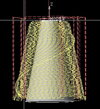

我用CIMATRON IT 加工一个50MM的拔模圆柱,上圆直径为10,下圆为30.用D16的立铣刀加工,为什么每次都是加工不到深度要求,而且每次的最后一刀的刀路还有点奇怪。但我用MASTERCAM就没有这个情况。
0 S4 T5 z/ i; b2 F. a2 Q/ G0 j. c请问大虾们,我哪里设置的不对了。加工见图,
发表于 2008-7-12 18:10:58 | 显示全部楼层 来自: 中国台湾
在工件下面加一个大一点的面即可

CIMATRON IT 的WCUT工件下面要加面
发表于 2008-7-29 14:50:13 | 显示全部楼层 来自: 中国四川自贡
楼上的正解! 面当了么? 轮毂够大么?

已解决,谢谢/ i, G$ [  w1 q3 [

你把坐标系顶在拨摸圆柱体的下平面,然后把刀具铣削高度提高
发表于 2008-8-14 10:57:23 | 显示全部楼层 来自: 中国上海
你下面加个曲面看看! e6 [9 \9 n9 x
比下表面大一点就可以了
