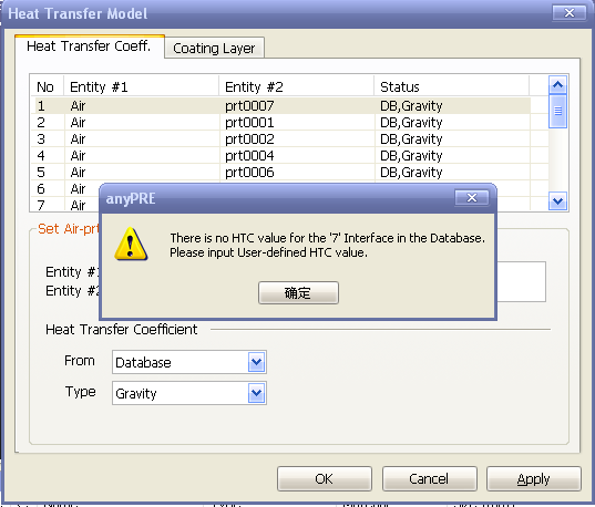

我是搞重力倾斜浇注重的 我用的才料是铜合金 模具是紫铜 每当我甚至到 Heat Transfer Model 这里的时候就会出现说没有换热数据 AC问题.bmp 自己甚至数据要不知道是多少啊 这应该怎么解决啊 是不是数据库的问题 请那位高手帮忙解决下 感激不尽或者QQ365550829联系我啊 谢谢

可以通过From那里的user diefine来自己输入,但是这个系数到底是多少需要你自己去寻找了!

哦 这个我知道啊 就是不知道去那找这个参数

这个只能问官方了,官方网站上只有很少的一部分,建议你可以参考其他的模拟软件!
