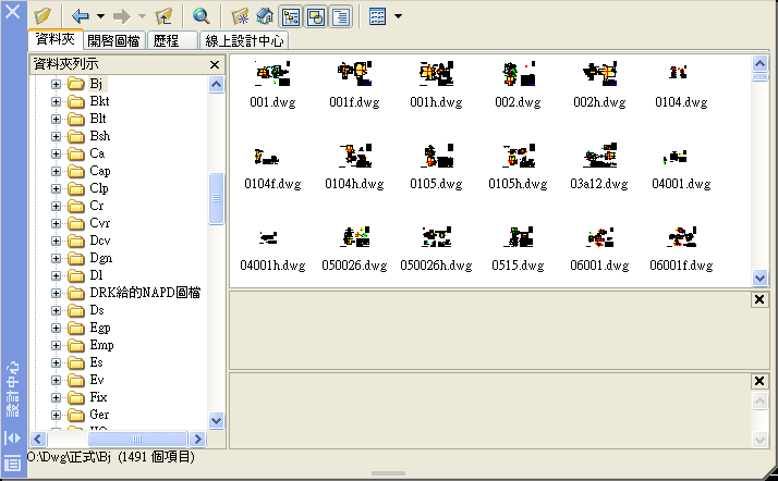

发表于 2008-7-12 21:23:51 | 显示全部楼层 来自: 中国台湾
依照你的需求,在AutoCAD 2000版以后可以解决,从2000版后有个非常好用的功能,少被人提到,那就是AutoCAD DesignCenter 设计中心。( M9 i* e2 d. {/ M4 Z/ |& h5 u: ?
当您想要沿用其他图档内的既有图形,或是图层、图块、线型、字型、标注造型等设置时,新的 AutoCAD「设计中心」窗口是个非常好用的工具。它能够帮助您快速地从网络或硬盘上找到这些图档和设置,并以拖曳方式导入目前的图面,确保您图面的一致性。0 c8 f% m' i1 A3 T& c1 b/ P. ~- u
也就是说通过设计中心,将公司专属的标注造型导入至目前开启的图档
woaishuijia + 3 应助

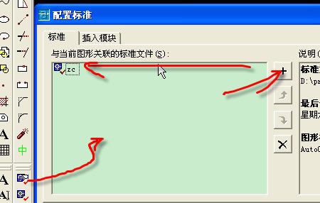

发表于 2008-7-12 23:19:43 | 显示全部楼层 来自: 中国湖北武汉
原帖由 唐昕晨 于 2008-7-12 22:31 发表 http://www.3dportal.cn/discuz/images/common/back.gif
- e8 K* N0 x/ _% k  Z# z3 T6 k/ V新手常见的问题之一,
; [2 a; L1 u9 b9 \9 \  T% @$ j你可以新建一个空白图纸,然后把标注样式,文字样式,点样式,图层,图形界限,打印样式页面设置等设置好后,单击“另存为”,然后以DWT模板格式保存起来。下次新建图纸的时候选择这个自定义的 ...
: X) B; Y% G$ \8 {, }1 F
  a0 c8 y- h  v; O我的处理方法差不多,我是存为一个dws标准文件,使用的时候利用配置标准导入,然后检查标准。
woaishuijia + 3 技术讨论

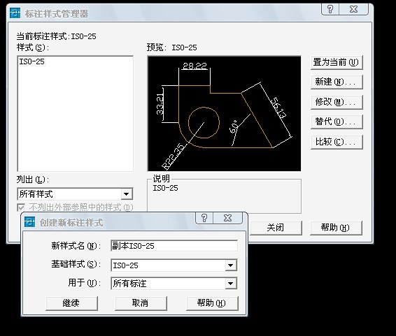

发表于 2008-7-13 09:29:53 | 显示全部楼层 来自: 中国福建泉州
打开标注样式管理器,点击新建,弹出创建新标注样式,如下图:
