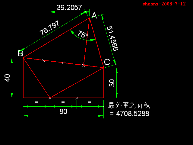

8 S+ Y7 V! {) i【进阶级练习题79】标准答案:
, d2 P. M6 n7 h3 |' j$ @1. a 之距离 = 39.2057,就是(b)
2 s6 Y- H* ^" p2. AB 之长度 = 76.7970,就是(b)
* O/ {8 r3 j8 R5 z" F1 w6 P" i# |3. AC 之长度 = 51.4566,就是(a)
, y0 c7 q) b0 n8 J4. 最外围之面积 = 4708.5288,就是(b)
4 r7 M. u& G2 a8 t& L 进阶79解.GIF $ E- @- ~2 W6 k3 T$ T2 H; {0 w

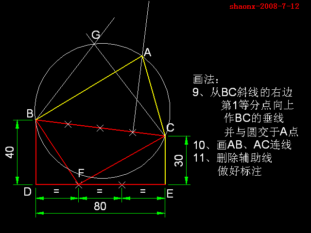

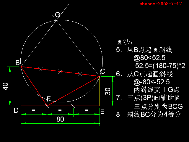

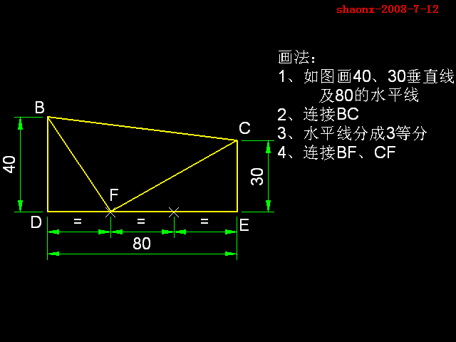

5 b: u, L& v" [【进阶级练习题79】解题思路:
  i+ R# Y4 b: X# m, W& V7 t本题很简单,还是画线和画斜线的题,运用"同圆中同
  F1 p( |& C. T6 w" H. R2 ?. U* j弦的圆周角相等"的定律,来画75度的角,是很方便的。! G4 r2 I" {8 Y2 d( ^$ @

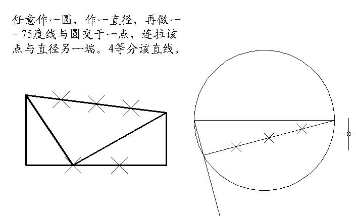

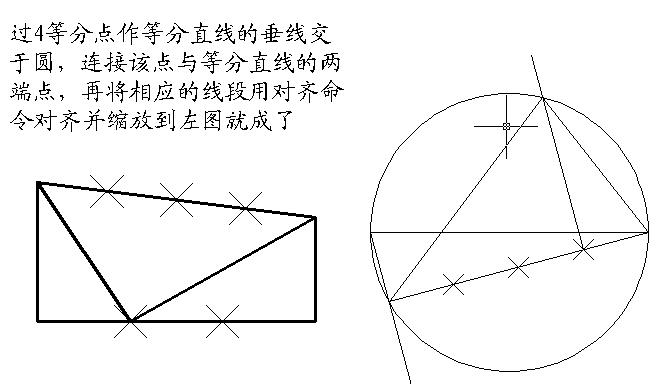

发表于 2008-7-16 16:20:45 | 显示全部楼层 来自: 中国江苏镇江
楼主我的做法和你有点不同,不要算角度。
