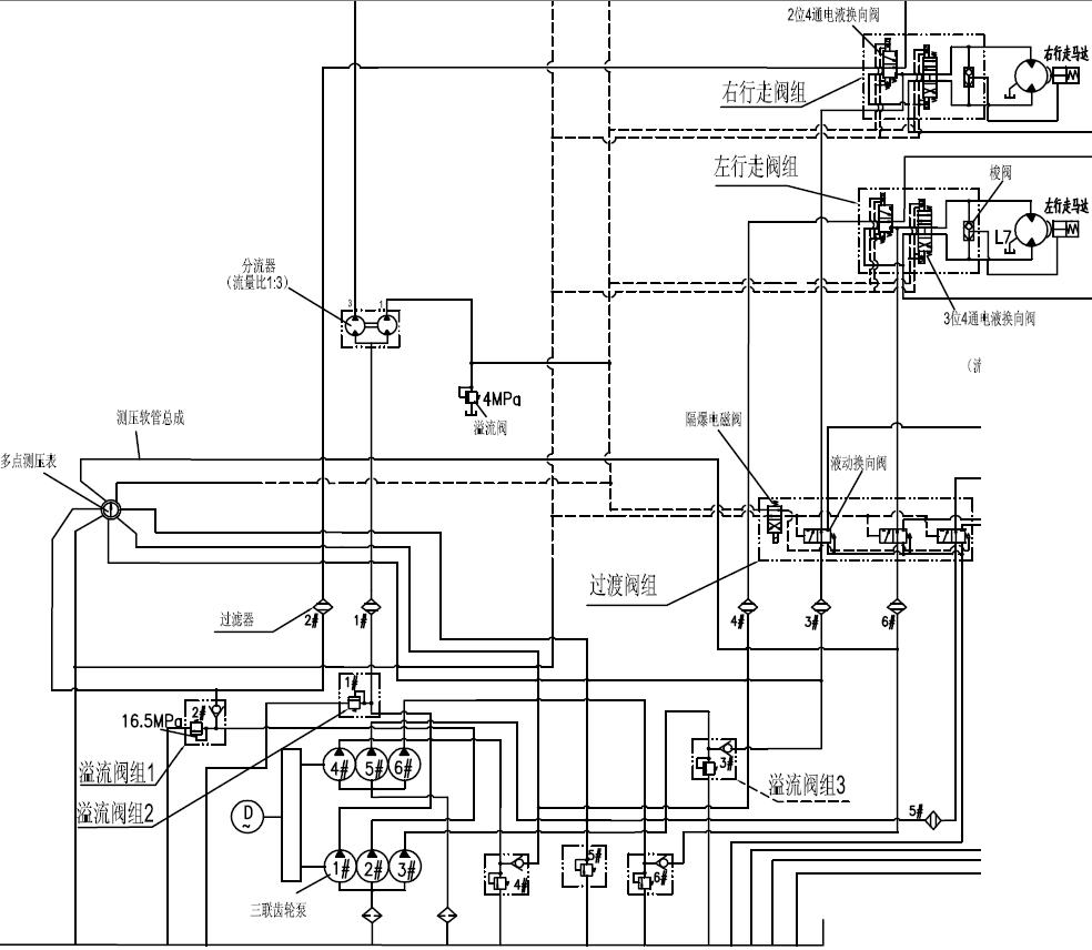

发表于 2008-9-16 16:21:02 | 显示全部楼层 来自: 中国上海
原帖由 lh2008 于 2008-9-16 10:57 发表 http://www.3dportal.cn/discuz/images/common/back.gif
% e" V. Y4 I- J' X有原理图吗
* X/ z- V8 ^" e7 z: }/ @9 v/ ]给大家发个原理图   该液压系统用在井下的掘锚机的行走系统中2 m  r2 c( R. ]" \# C; X
目前该机器所处的情况是  前进和后退都向右走偏    由于在井下巷道中  所以跑偏是很棘手的问题7 `2 l) v* k* B# a* ]4 R
该机器的重心偏右  右侧履带所处地基偏软
" k9 B2 o4 U% d! k$ d% L( E0 ]请各位高手帮助解决一下  走偏的问题

发表于 2008-9-16 16:48:49 | 显示全部楼层 来自: 中国上海
补充一点( T/ @2 t: ?9 K: [" h. q" V
通过多点测压表测定   两侧行走时   压力差在2~4MPa之间,右侧大于左侧0 m- D& X" |; a" ?
% P0 s* ]. M$ v3 Z0 h- r  x* C
