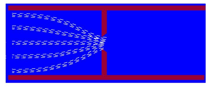

各位网友:最近有一事不明,液体流过薄壁小孔的流量压力损失非常小 ,薄壁小孔常用作液压系统的节流器,如节流阀的节流口,那么节流阀又是怎么调速的。经过薄壁孔的压力与流量是怎么变化的。请指点一二。

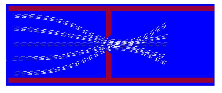

液体流经薄壁小孔的情况如图所示。液流在小孔上游大约d/2处开始加速并从四周流向小孔。由于流线不能突然转折到与管轴线平行,在液体惯性的作用下,外层流线逐渐向管轴方向收缩,逐渐过渡到与管轴线方向平行,从而形成收缩截面。对于圆孔,约在小孔下游d/2处完成收缩。通常把最小收缩面积与孔口截面积之比值称为收缩系数.: m( c; T) ^" y5 ]3 [8 S$ A
液流收缩的程度取决于孔口及边缘形状、孔口离管道内壁的距离等因素。' O" y) k3 c% Q
由此可见液体流经小孔时压损会较大的,不是较小.

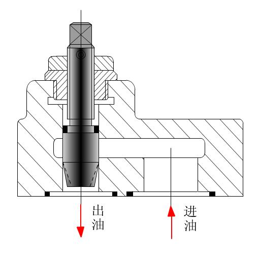

图3为典型节流阀工作方式,你看了就明白节流阀的调速功能是怎样实现的.
