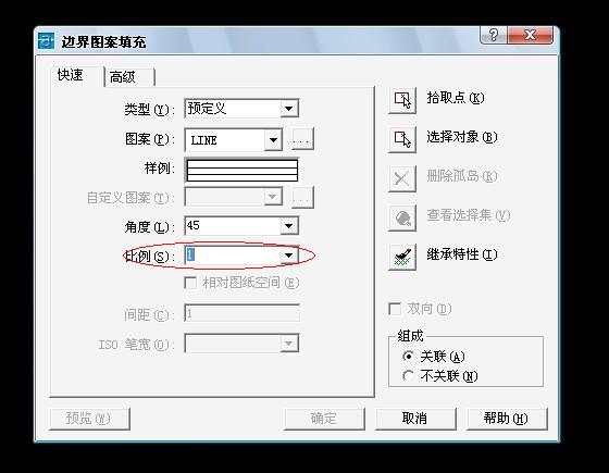

在剖视图中,为了表达在剖视图中看不见的部分,还可在剖视图中再进行局部剖视,用波折线围起,与剖视图中属于同一零件的剖面线方向相同,剖切的不是同一零件,剖面线方向不同。

局部剖面线与其他要相反,以此来表达清楚

原帖由 四处奔波 于 2008-7-13 09:20 发表 http://www.3dportal.cn/discuz/images/common/back.gif
# q5 ?( J- K/ G  R) N' m请问剖视图中再有一局部剖如何表达?剖面线是否相同?我想表达一联结螺钉的连结情况,可剖面线 是通过两# Y; N  G" w8 L; q
连结件,剖面线如何表达?
* n9 E! K$ R  M0 ~( Q, A
同一部件剖面线的角度应该设置相同的,但是比例可以设置成不同的,如下图所示:
华氏911 + 5 应助
发表于 2008-7-13 11:16:38 | 显示全部楼层 来自: 中国香港
剖中剖可以表达深层次零件的连接关系,至于连接螺钉不太明白楼主的意思,螺钉连接时螺钉除螺纹线处打剖面线外,其余是不剖的。

剖视中局部剖,只能是在剖视图中剖切后能看到的,看不到的如已经剖掉的部分,不能在这个剖视图中剖出,需在另外的视图中去表示。有局部剖或用局部放大图去表示。
发表于 2008-7-14 16:10:04 | 显示全部楼层 来自: 中国广东深圳
楼主,你只要注意两部分的在剖视的方向上互相为90度就可以。。。

原帖由 wu3113017 于 2008-7-13 10:35 发表 http://www.3dportal.cn/discuz/images/common/back.gif
/ K1 b+ R% S$ p' I% _! {0 \/ a3 u局部剖面线与其他要相反,以此来表达清楚
8 G2 y( i/ h& |% ^2 W( ]绝对不能相反,否则成了两个零件了,角度要一样,间距也要一样,只是要与原来 的错开。
' E. V  |' w7 q4 q8 x7 E请问剖视图中再有一局部剖如何表达?剖面线是否相同?我想表达一联结螺钉的连结情况,可剖面线 是通过两
" `- S4 a+ |5 ?5 B; D7 Q( q( k连结件,剖面线如何表达?
# n2 s2 @* e" p7 x  ^5 V' o
如果表示螺纹连接的话,剖螺母,不剖螺钉。
