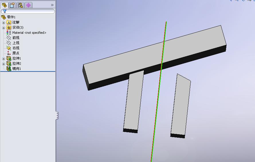

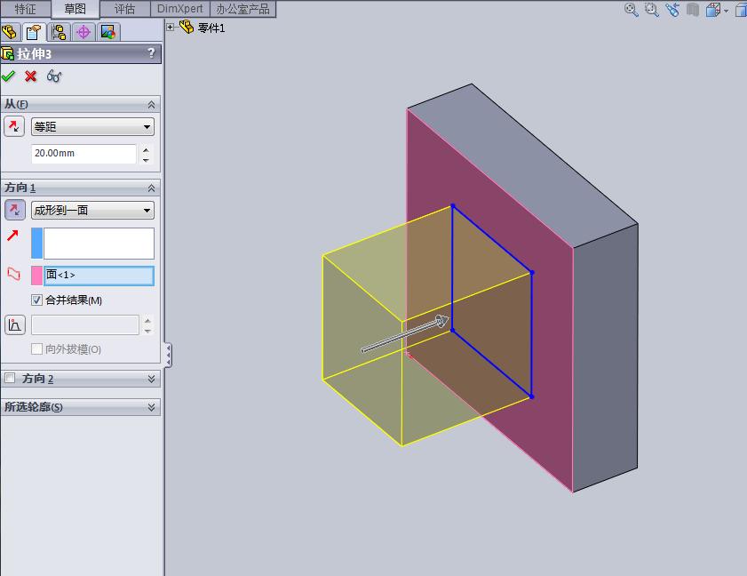

做拉伸时,如果是拉伸到面,就不会再镜像这个拉伸,不知诸位有没有遇到这个问题?

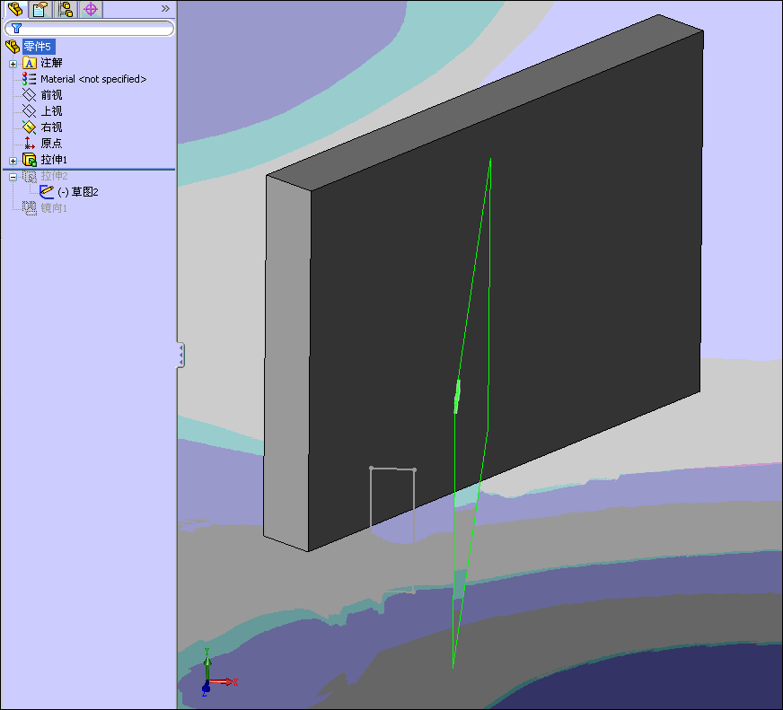

 楼主| 发表于 2008-7-13 18:49:35 | 显示全部楼层 来自: 中国山东烟台
回复 3# 的帖子
楼主怎么没有看到效果图

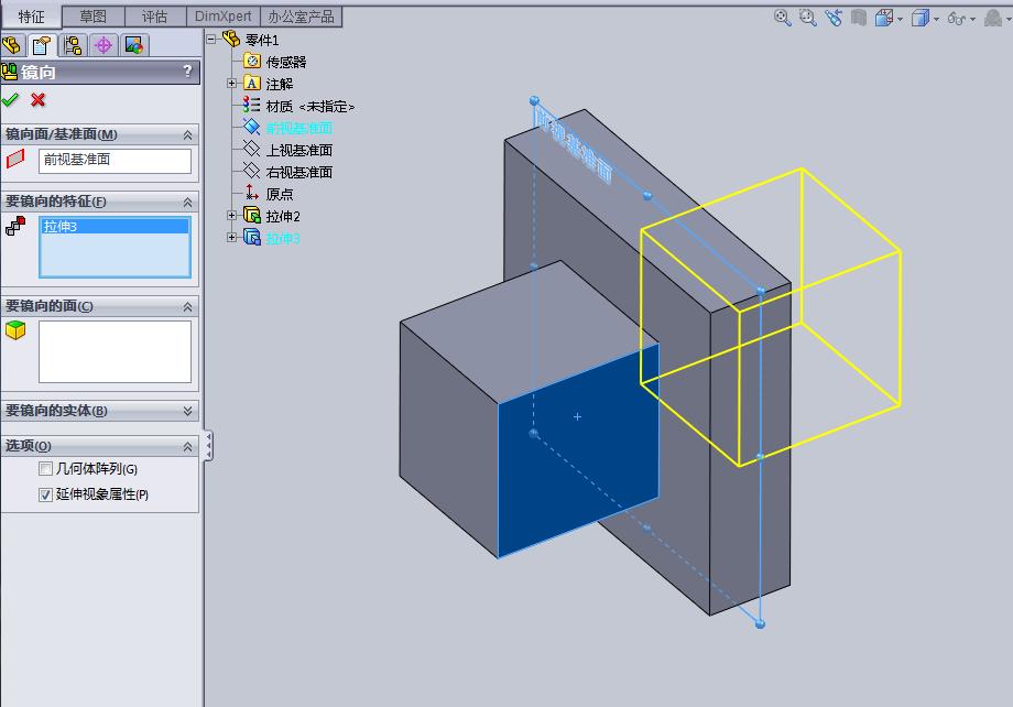

发表于 2008-7-14 17:05:39 | 显示全部楼层 来自: 德国
是可以做的,但是不一定符合我们的要求的。+ }" j8 O! u: I( U! o! Z: J- {
拉伸到一面(比方说是面A),也就是说拉伸的终止面是面A,然后镜像的话,我们的要求一般是,镜像后的拉伸特征的终止面应该是面A的镜像面的。但是sw的做法是,镜像后的拉伸特征的终止面还是面A。根据以上的图例就可以看出来的。
# [: R  Q5 F/ ]8 L所以如果某个拉伸特征以后会镜像的话,最好是直接给出长度尺寸的。这样能减少错误。
发表于 2008-7-14 17:09:44 | 显示全部楼层 来自: 中国河南郑州
使用多实体技术,镜像时,选择镜像实体选项就可以了

发表于 2008-7-14 21:36:42 | 显示全部楼层 来自: 中国上海
原帖由 kinggg0316 于 2008-7-14 08:21 发表 http://www.3dportal.cn/discuz/images/common/back.gif; _2 B, h7 C4 k
看到了吧镜像的时候把特征也镜像过去了吧,,所得结果和本身有差别的,,除非做的选择的面和3#一样..
5 Q# r4 f( F1 j5 r4 t由于楼主没有说明是镜像实体还是特征,按一般以镜像特征为多,所以前面作了一个镜像特征的,下图是镜像实体的,一样可做没有问题。

发表于 2008-7-16 07:53:32 | 显示全部楼层 来自: 中国广东揭阳
当然没有合并,可以镜像以后再合并的

发表于 2008-7-16 11:50:26 | 显示全部楼层 来自: 中国山东青岛
可以的。就是不要合并拉伸体就好镜像了。要不你再试试?
