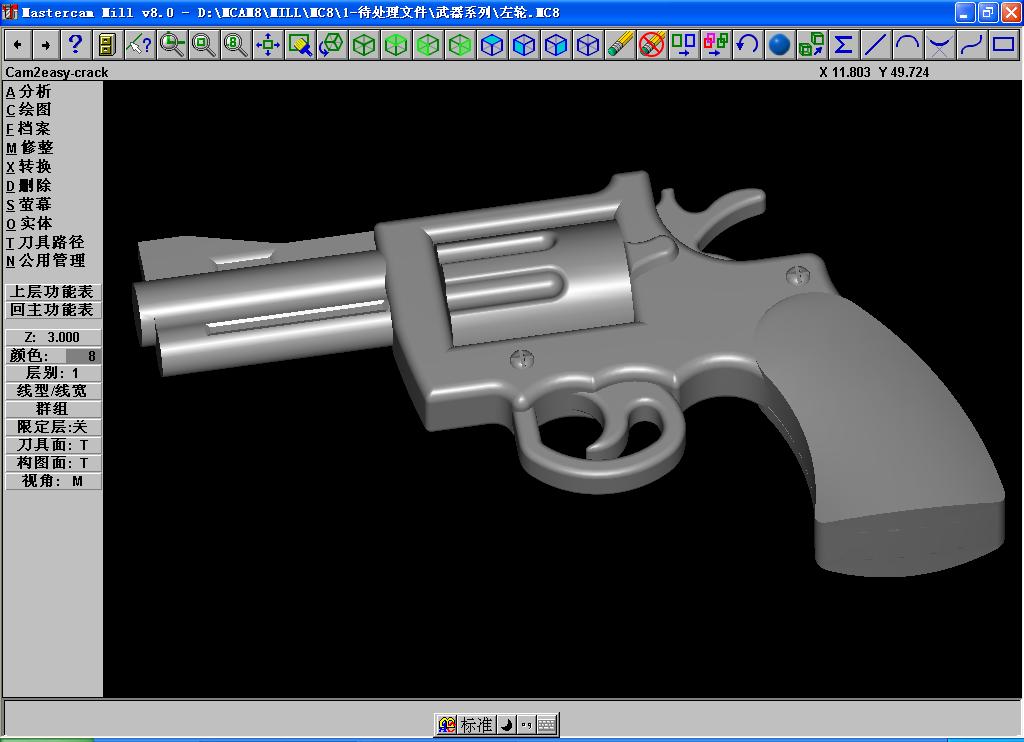

首先我声明我讨厌用MC造型(因为它造型实在不行),但我几年前到现在的编程和造型分模都是用它.现在有点忍不下去了.造型和分模想向别的软件过渡(如果编程上再没有新意和提高的话,一并换掉拉到).这是最近用MC画的一把枪.没难度.算是让高手对我批评和指导吧.如有雷同,纯属巧合.

不錯,握柄和板几還有修改空間

画了多久,要是手柄那加点什么就好了

画得不怎么样啊!楼主还要努力呵!一些边缘倒角过渡粗糙,没有美感,无渲染,效果不好,跟真实的相差太大了,内部构造不造楼主是不是也知道,贴个剖视图上来就好了!谢谢楼主的参与分享!一起努力吧!

太单调了 用曲面吧  最少圆弧倒角要好看一点

曾经很长一段时间用mc画车仔,觉的mc还是有一些灵活的地方,不管什么形状,花心思都能画出大概,再想办法平顺.个人觉的最大的问题确实是算法落后了,昆氏面很不顺,比loft面差很多,并且面面相切问题一直不能解决,新版也只是解决了可以不打断作面的问题,方便了一下操作,实质性没有改变. 如果mc公司舍得花钱买下这个核心技术,那mc的画图能力就会有一个质的提高.毕竟mc在构架线上的操作还是有些方便的地方. 另外曲线不好编辑也是个软肋,无法调到理想的平顺度,还有曲面边界不能直接被其它功能调用,每次都要从曲面上提边界线出来,造成满屏幕都是线,也许是内部算法约束了它对这些问题做改变.  寄希望以后的版本逐步完善吧,希望有天能重新用mc画产品,因为我比较讨厌ug画2d的呆板,每次都要转坐标,好勺.

握柄两边好像不对称啊,总体感觉还是不错的

枪头跟枪尾,不是很理想
