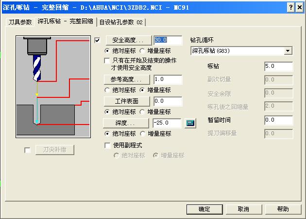

mastercam9.0钻孔怎设置参数
发表于 2008-7-14 22:47:43 | 显示全部楼层 来自: 中国上海
要知道钻孔有多少参数如转速,进给量,进给速度,参考。安全高度,深度等,G81里停留时间G83G73里抬刀高度,自设参数一般不要设,有一点注意,9.0钻孔G81用fanuc后处理编出程序会出现G01...现象,编程时用G73g84等做,做完后在程序里改下

看图吧

直接修改FANUC后处理程序
