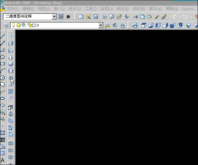

" e9 l; Q3 a' K$ o. X1 H昨天用唐老师提示的方法练习了几次,由于没用过“运动路径动画”功能,在练习时出现几个问题:' @' L: Y! s/ Z/ |0 P# @: d
1、不能随意调整“模型运动”在输出的“WMV格式文件”中的显示范围(有的部分看不到)7 A4 B$ W+ N; A& [; Z6 |; o5 P) Q
2、怎样才能将“多个模型装配的过程”连惯演示; s/ L  T! \8 [, y" @$ p
3、装配过程中的模型着色能否用渲染后的效果来表达
3 e! p* Z" U% m7 Q4 X& w) p! S  w5 d- _; ^* O, {1 ]
昨天截了个练习过程,想发上来向师傅请教,由于网速不行,发了几次都没成功 :mad:
5 }% Q9 A7 J+ t5 c3 r: G$ V
发表于 2008-7-15 13:08:04 | 显示全部楼层 来自: 中国辽宁营口
运动路径动画实质上是模型不动摄像机动。就你这个动画而言,相当于你放的那个球不动,而你就是那个相机,沿着路径目不斜视地转圈子(因为你的相机和目标用的是同一个路径),旁边的预览就是你看到的一切:除了第三步和第四步中间的一小段和最后一段镜头(眼睛)是朝向球以外,其它时间眼睛都朝向其它方向,当然看不见模型了。
( `) S. h0 M6 \* _! R' R做运动路径动画,相机和目标(也就是“着眼点”)用同一条路径时,适合于原野、城市等,就像电影里面飞机、飞船在飞,而你在里面眼睛始终向前看的感觉;如果是车间里有一台车床,你转着圈看它,就要用两条路径或者点:一个用来控制相机的位置,另一个控制目标(着眼点),等于是两条路径或点配合着控制目光使其朝向模型。
& Y; N3 P9 ~4 [. I如果在CAD中想让模型动起来,还要靠编程。6 l& `9 V; R: O& d+ T
