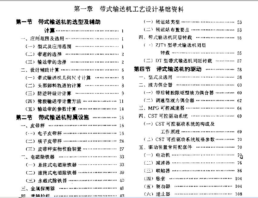

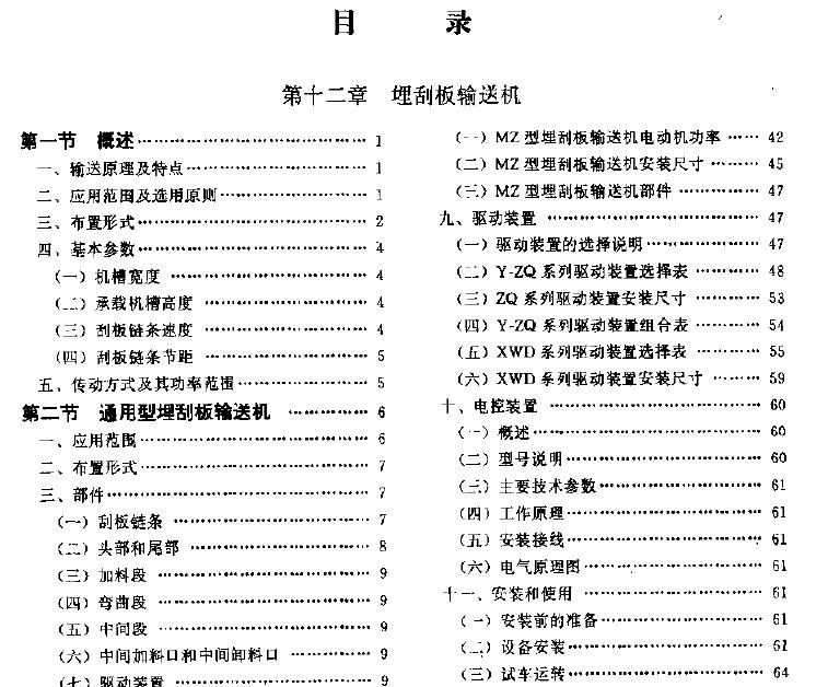

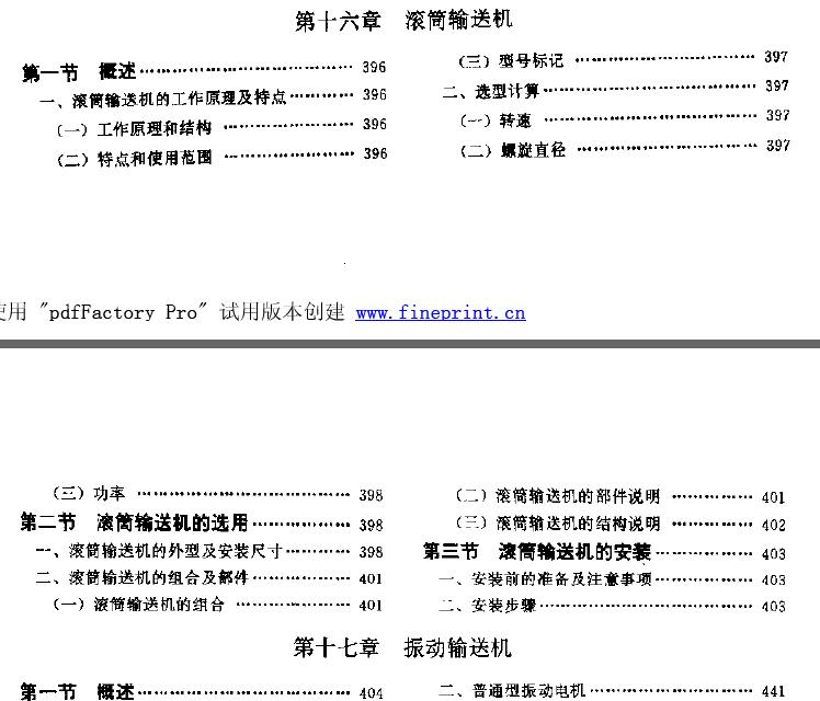

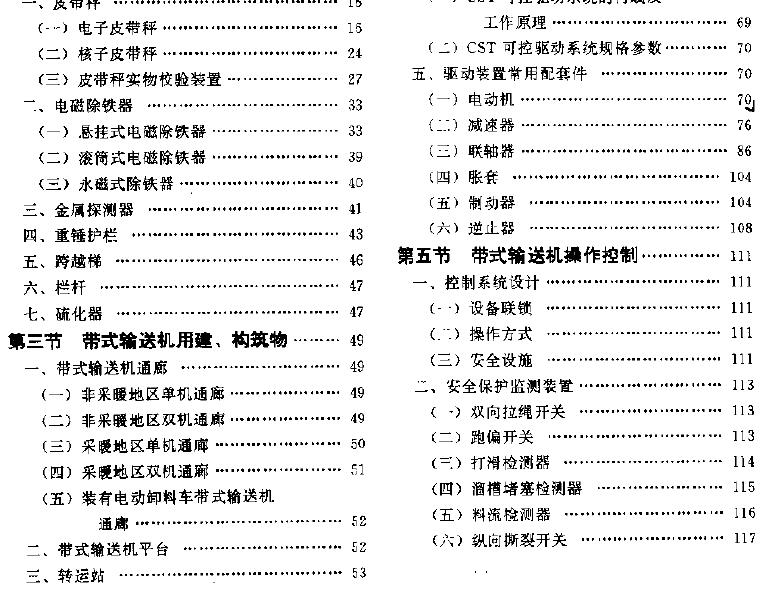

不知道楼主传送带的带轮直径是否一样?
发表于 2008-7-15 07:50:14 | 显示全部楼层 来自: 中国河南新乡
楼主可以参考带式输送机选型手册上面有详细的计算,或者机械设计手册上面的运输机械里面也有关于输送带功率计算的!

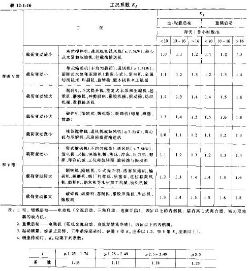

发表于 2008-7-15 13:33:27 | 显示全部楼层 来自: 中国黑龙江佳木斯

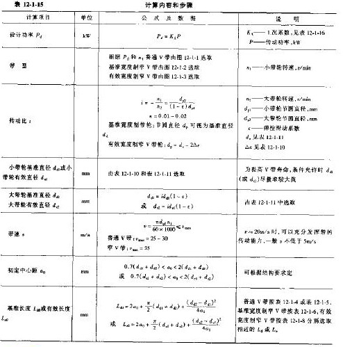

因为楼主需要功率计算问题,帖个图请参考。
