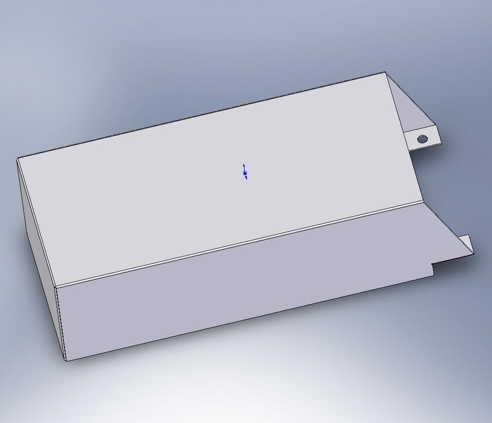

我用钣金画这个图有错误的地方.会钣金的朋友帮一个忙,从画这个图.出教程也行.最好把源文件上传来.让俺学习一下!谢谢了!

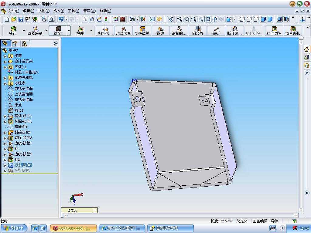

零件1.jpg & s* h' \$ I* p7 x
是不是这样啊?很简单,暂且抛个砖,有玉的都给我,呵
钣金.rar
109.74 KB, 下载次数: 17

谢谢楼上的!因为本一直用实体来画钣金件的..现在想用钣金工具来画.所以....
发表于 2008-7-15 16:23:19 | 显示全部楼层 来自: 中国天津
solid钣金功能很强的,如果是钣金件尽量还是用钣金功能来画

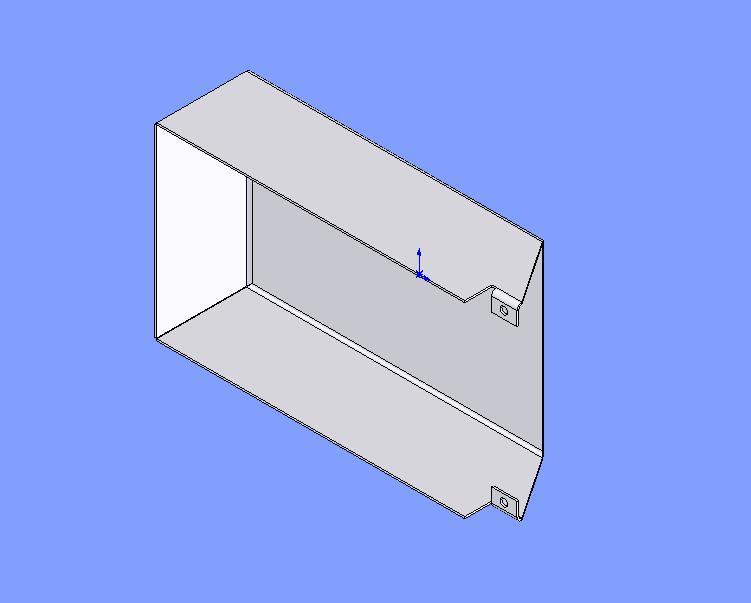

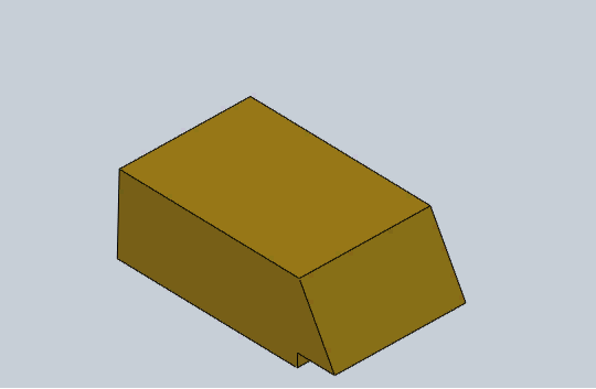

发表于 2008-7-21 01:20:31 | 显示全部楼层 来自: 中国北京
用Solidworks2009 bate 2 中的实体转换钣金功能要快很多。

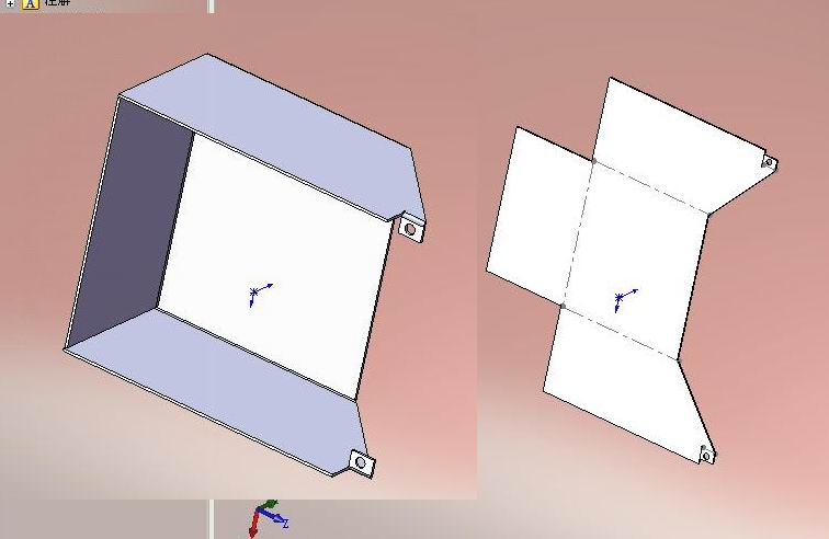

发表于 2008-7-21 08:26:51 | 显示全部楼层 来自: 中国天津
原帖由 xuhongejo 于 2008-7-21 01:20 发表 http://www.3dportal.cn/discuz/images/common/back.gif
0 W) l1 _; o, i用Solidworks2009 bate 2 中的实体转换钣金功能要快很多。
- m* s; `6 i4 Y09这么厉害啊,请把完成的图片贴一下,观赏观赏如何?
发表于 2008-7-22 09:24:00 | 显示全部楼层 来自: 中国山东济南
我做了一个.

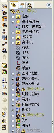

发表于 2008-7-22 13:17:47 | 显示全部楼层 来自: 中国江苏无锡
交作业,倾斜剖反了
