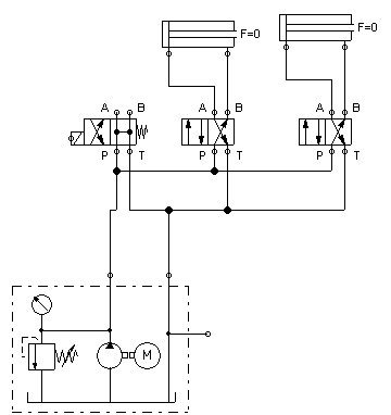

大多数厂家的样本中都有5或6通径的电磁阀,选用时总觉得其油口布置造成阀块的设计不方便,另外如果配板式电磁溢流阀如何选择和布置?只能加大通径选10通径的吗?请大家讨论一下自己是如何选择的?

 楼主| 发表于 2008-7-15 10:48:58 | 显示全部楼层 来自: 中国河南郑州
电磁溢流阀最小通径只有10,如果选用6通径的电磁换向阀,是可以采用叠加的溢流阀,而如果是并联系统,不可能在每个换向阀下都叠加个溢流阀吧?采用叠加溢流阀,电磁换向阀的中位机能只能选M型或H型,一片阀还可能,多联阀并联就不行了,只能另想办法

发表于 2008-7-18 08:10:36 | 显示全部楼层 来自: 中国上海
相当于这样。第一摞是单独增加的。因为泵源带溢流阀,所以这儿只有一个电磁阀用于卸荷。

 楼主| 发表于 2008-7-21 13:55:11 | 显示全部楼层 来自: 中国河南郑州
楼上的可能没明白我的意思,如果是多个并联的电磁阀,如果不用电磁溢流阀,启动电机后,泵需要高压溢流,不节能,还易发热,只有当某个电磁阀动作后,才能变为高压;而如果采用插装阀,同样还存在这个问题,个人认为,如果小通径的阀用插装阀,不经济,加工工艺要求高,阀块不易清洗.
发表于 2008-7-21 14:43:51 | 显示全部楼层 来自: 中国北京
螺纹插装阀也有电磁溢流的,在小流量时可以用一个溢流阀并联一个两位两通电磁阀解决,只不过是两个插装孔,如今加工业已经很发达,特别是有了成型刀后,普通钻床做插装块已经很容易,千万不要一谈插装阀就发晕,像解决你这个问题国产阀也不过300元,国外的也不过800元,加工块也不过40元/KG(钢),阀块清洗和一般阀块也是一样的。
