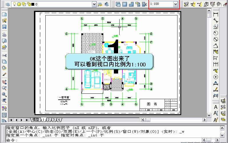

请问布局中的可打印区在哪里调,我真是不太清楚,请指点一下。

看这个教程对你是否有帮助。

2楼的是否没有考虑在打印时, 任何打印机均需要预留一定的边界空白,一般为1~2mm

可是把印区都改为0后,由于每种打印机都有最小打印区,这是由默认的驱动来控制,改了后会不会出现打印不到的地方?

布局空间中图纸上面的虚线框就是打印机驱动程序规定的可打印区域,只要在虚线框内布置图元就可以,不需要另外预留什么。

布局中的可打印区域是由打印机决定的,不同的打印机和不同的纸张可打印区域是不一样的。你可以在页面设置管理器中选择不同的打印机,也可以选择不同的纸张和打印比例,但对选定的打印机和纸张的可打印区域是不能随便调整的。否则就是自己骗自己。

那么如何修改打印机的可打印区域?让它扩大一点, 不要边隙???

“页面设置”或“打印”,在打印机名称下拉列表框右面有个“特性”按钮,点它弹出“绘图仪配置编辑器”,点“修改标准图纸尺寸(可打印区域)”,在下面的列表框中选择要修改的纸张,点右面的“修改”按钮,在“自定义图纸尺寸--可打印区域”对话框中改。然后一路“下一步”、“确定”直到保存配置文件。
7 ?! \+ L; Y1 h; r: K  Q% J这样做看起来可打印区域改变了,预览也没问题,但用真实的打印机打印出来就会知道,打印机不支持的区域你就算改成可打印也没用,不过是自己骗自己。

但是可以方便插入图框呀,不用再计算插入点。

但也要加小心,有些打印机的可打印区域比国标图框小,必须根据打印机的性能制做图框。

是呀,这个可小心。要是比标准的小,可能图框打印不到。
