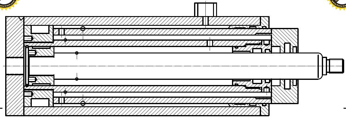

各位老师,本人设计了一个双作用二级油缸,请大家帮忙分析原理是否可行.谢谢!

关键是请教油缸伸出后,缩回时是大活塞先运动还是小活塞先运动.请高老师指点.谢谢.

发表于 2008-7-15 05:48:26 | 显示全部楼层 来自: 中国上海
你先假设小缸先动,对中间缸进行受力分析,看看可能吗。呵呵。
发表于 2008-7-15 08:54:48 | 显示全部楼层 来自: 中国江苏无锡
楼主 的油缸好象 有问题吧1 O& m) V3 D2 R0 E4 ~) l# D
: q" i1 L  k3 j; F6 h7 t2 p9 ^2 Y
2级 杆 不能伸出去的 吧! e* v( b# v+ |# ^+ d" \
* i! w& \+ f7 T+ }7 k7 Y& h) H出去 :   大到小
" m" C2 F( y$ G$ z缩回 :   小到大
发表于 2008-7-15 09:07:56 | 显示全部楼层 来自: 中国重庆
二级杆的有杆腔无法进油,不能缩回。

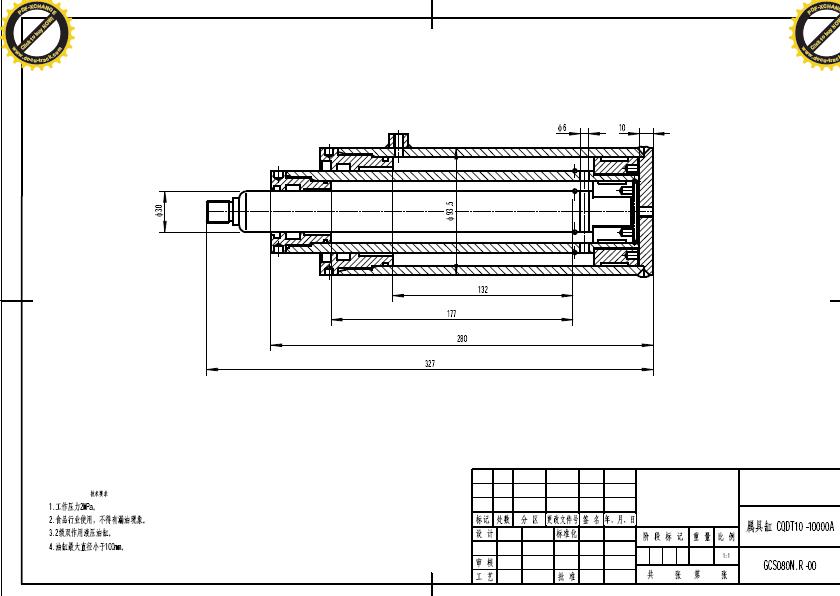

 楼主| 发表于 2008-7-15 22:39:11 | 显示全部楼层 来自: 中国安徽马鞍山
请各位老师再帮忙分析一下这个图纸.谢谢
双作用二级油缸.pdf
26.08 KB, 下载次数: 9
 楼主| 发表于 2008-7-15 22:41:30 | 显示全部楼层 来自: 中国安徽马鞍山
回复 3# 的帖子
请问怎么才可以贴图上来,我还不会.我把改进设计的图纸又发上来了.
 楼主| 发表于 2008-7-15 22:50:26 | 显示全部楼层 来自: 中国安徽马鞍山
双作用二级油缸示意图
 楼主| 发表于 2008-7-15 22:55:39 | 显示全部楼层 来自: 中国安徽马鞍山
原帖由 bbwty 于 2008-7-15 22:50 发表 http://www.3dportal.cn/discuz/images/common/back.gif! }( y; T8 V  F+ M0 t
双作用二级油缸示意图
6 _0 \# I  ]' o' A  d  X
! S9 }, v0 p9 ~6 M& N# b请教各位老师再帮忙分析一下这个图纸.谢谢!
