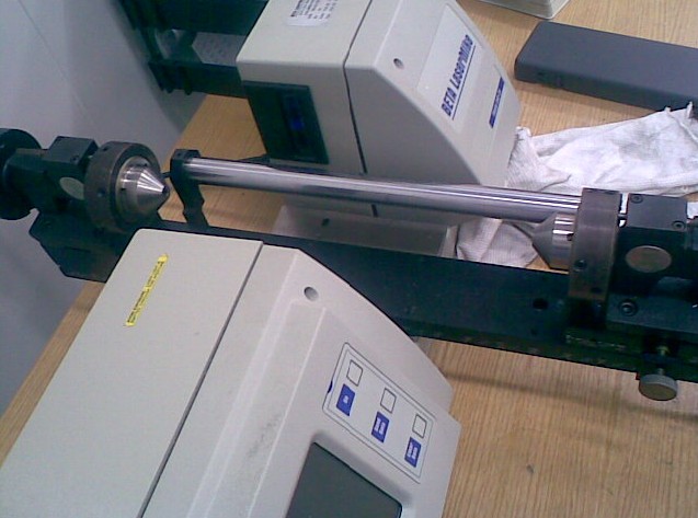

我不知道这是什么测量仪器`大家帮帮忙
8 i& t: C0 _' A5 o- @1 H请问能测量圆度吗0 x: P( Y0 V& n* p' I
我只用它测直径

用激光测量还是红外测量的?
 楼主| 发表于 2008-7-14 22:00:36 | 显示全部楼层 来自: 中国江苏苏州
我也不清楚,是红色的光
发表于 2008-7-15 08:56:12 | 显示全部楼层 来自: 中国辽宁沈阳
非接触式激光测量设备,直接测量的量应该是直径等尺寸量。
* b+ S, z# H' z/ a: YMade by BETA LASERMIKE,详细情况请了解网站:http://www.betalasermike.com/diameter/default.aspx

测圆度不大可能,因为圆度测量仪要么是工件旋转,要么是测量传感器旋转,楼主的仪器不知有这样的旋转部件否。

直接到该公司网站去了解就好了

两边的夹头可以带动工件旋转

还有很多附件你没装吧,裸机,看不出来。应该是测圆度,直线度等形位公差的。
发表于 2008-7-17 18:38:38 | 显示全部楼层 来自: 中国北京
应该属于测距仪(或长度一类)的,精度很高的那种,我以前没有用过。
发表于 2008-7-17 20:43:21 | 显示全部楼层 来自: 中国重庆
我看该量仪是用来测量圆体的圆度,圆柱度,直线度的。

应该是检测轴类产品的设备,具体是同轴度,锥度就不太清楚了!
发表于 2008-8-1 15:48:29 | 显示全部楼层 来自: 中国福建南平
应该是测量圆度,直线度,同轴度的测量。
发表于 2008-8-3 14:38:14 | 显示全部楼层 来自: 中国广东深圳
应该是激光测量仪吧!有的公司叫雷射测量仪;* v$ |3 g6 o  P; }. l
两边的夹头可以带动工件旋转,可测直线度,跳动\外径,但测真圆度是不不可以!
