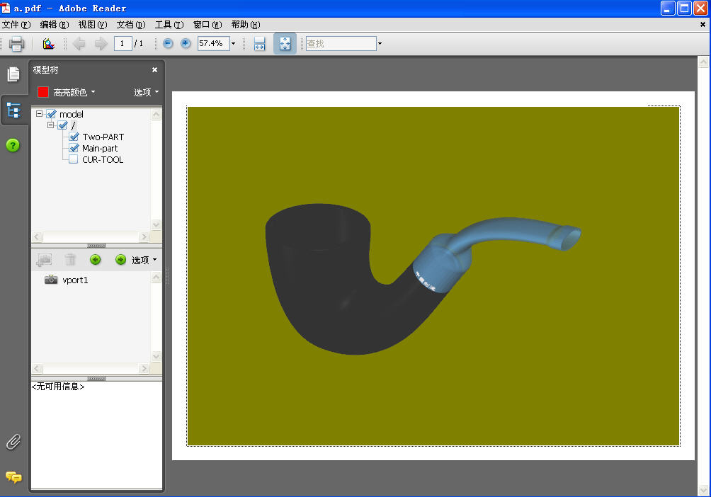

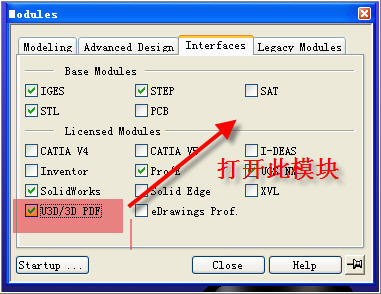

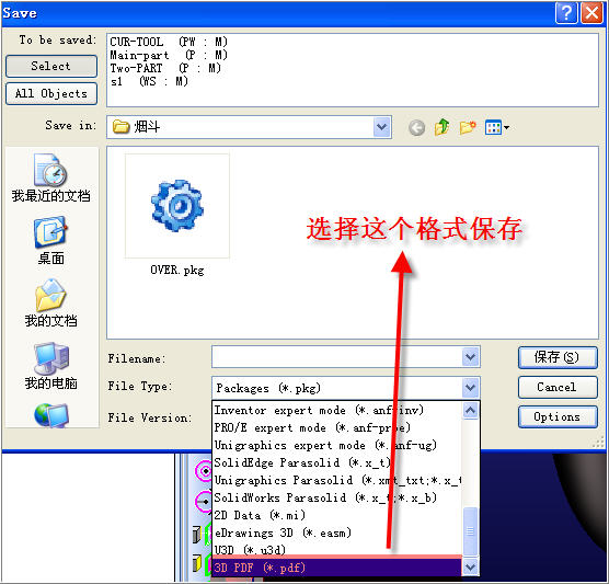

发表于 2008-7-14 21:22:42 | 显示全部楼层 来自: 中国广东广州
如下图说明.
