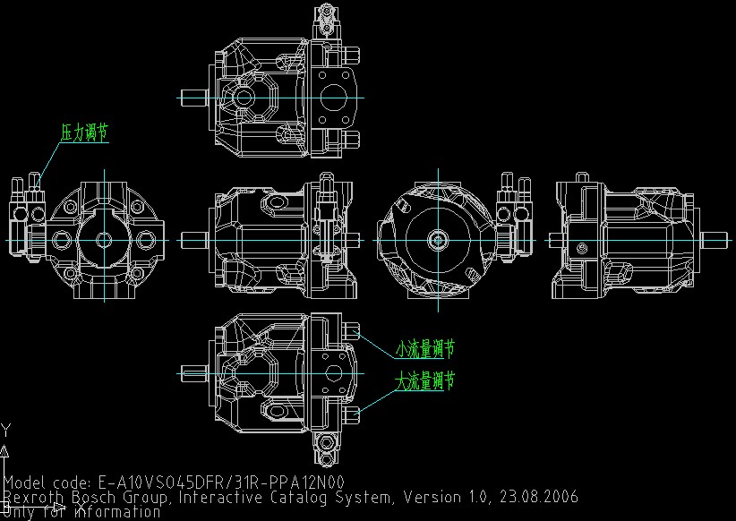

A10V泵的DFR1控制形式的压力怎么调?  泵的现有压力22MPA想调成18MPA的   谢谢

发个图吧。记得得把盖子拧掉

楼上的图清楚明了., g8 u/ u0 W$ K2 v, `
调节压力螺钉即可.向外松几圈即可...

. w. r. b7 t3 ^单独 调节 压力螺钉 行吗?
* D( S, Q* {. a5 R9 k
3 I8 B) G" c- C9 ]6 c% z: R; k. z我们调节时候都是 压力、流量(压力调节旁边的那个(图中未标出)) 一起调的+ I. x6 r; q4 N, E  b! o
不然的话 会有很大的噪音

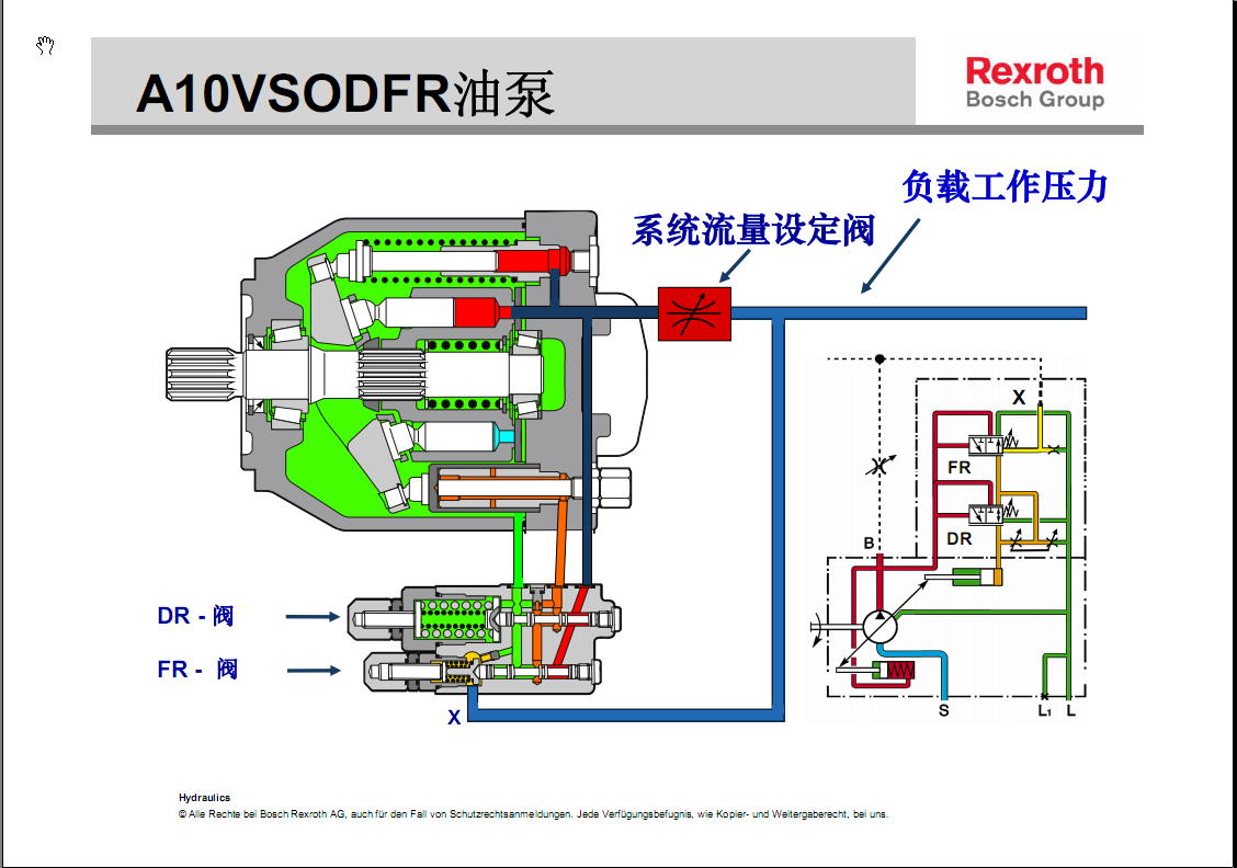

刚看到一个图,好像还是这儿下载的。呵呵

" G1 O9 @% N' Y5 h$ D- i* \是的,压力、流量(压力调节旁边的那个) 可以一起调的
 楼主| 发表于 2008-7-17 05:25:56 | 显示全部楼层 来自: 中国吉林延边朝鲜族自治州
越来越糊涂了   那压力阀可以看着调 那流量阀呢 ?  如果系统的流量够呢? 是不是可以不用调 ?  如果把压力调成18MPA 那流量阀应该是多少?

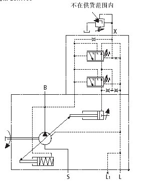

如果从X口接一比例溢流阀。调节此比例溢流阀的压力是否可以调节泵出口的压力?

2 \" x) E! Y6 l  N. z给你个图,注意。这个是DRG,不是DFR或者DR

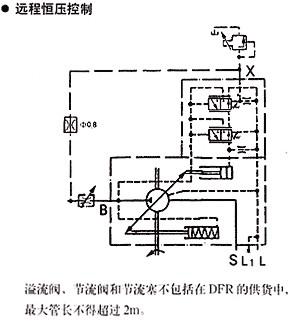

谢谢12楼的解答。问题是我现在的泵就是DFR.DFR泵是否可以通过一些改动让DFR泵变成DRG泵。从而实现用比例溢流阀来调节泵出口压力。请教怎么改动。

" Q" B1 J; R2 U$ o& b* @+ o( e力源官方网站。感觉这样好处是可以缩短产品线。不过需要另外加一根管子引油过来。 111.JPG
5 M- g. W3 o/ I感觉这个B口的节流应该可以取消的吧。7 u/ E8 m$ u" h/ z; M3 }

发表于 2008-7-22 19:33:12 | 显示全部楼层 来自: 中国四川绵阳
楼上图片清晰了,X口加一比例阀来调整。并且管长不得超过2m
发表于 2008-7-22 21:21:15 | 显示全部楼层 来自: 中国安徽马鞍山
请教!如把X口堵注,会是什么情况,是怎样的调节方式?
发表于 2008-7-22 21:23:01 | 显示全部楼层 来自: 中国上海
楼上的,堵住了不就只有一个切断压力了,不就成了恒压变量泵了。

压差调节阀 是负载敏感系统里面泵空载时的最小压力,可以根据需要调节4 L% g4 @0 @% J! y# W
压力切断阀是泵在系统里需要最高压力,如果超过这个压力,泵的流量就到最小
