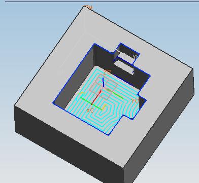

UG平面铣 提示不能在任何层上切削该工件,那位师傅能帮我,谢谢2 w/ O6 {$ c' V/ Z2 k$ W1 |7 \( m

 楼主| 发表于 2008-7-15 11:26:39 | 显示全部楼层 来自: 中国湖北
谢谢你,我是刚学UG铣照书本在练习,只要是带台阶的点生成就会出现不能在任何层上切削该工件,可能是哪里设的不对

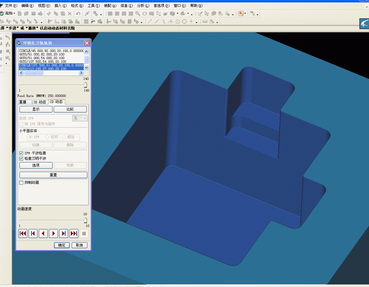

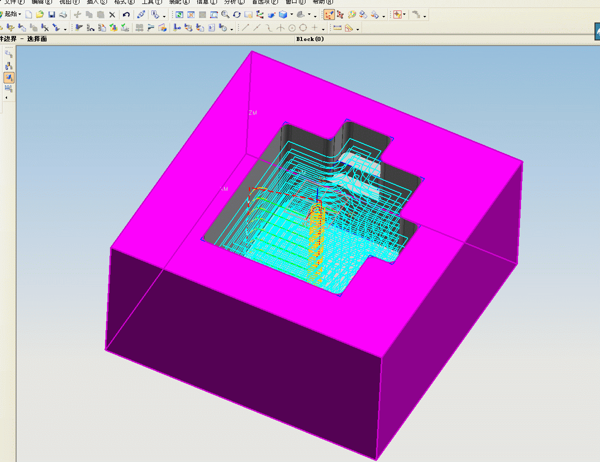

发表于 2008-7-15 13:42:53 | 显示全部楼层 来自: 中国浙江金华
1.gif 2.gif : l, e; Z3 v5 Q5 N+ q( `
我修改了,希望能帮到你.
pmx.rar
83.51 KB, 下载次数: 60

 楼主| 发表于 2008-7-15 14:13:23 | 显示全部楼层 来自: 中国湖北
