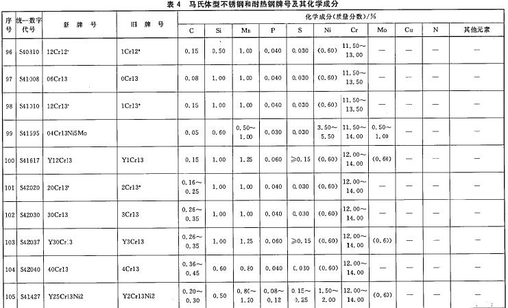

13Cr不锈钢的具体牌号是什么?! A; l1 g# a6 m" o; O; \4 K

410和420系列应该都是13Cr的吧

GB/T 19830-2005的L80钢级有13Cr类型的材料,其化学成分与20Cr13相近(但C:0.15~0.22%)

最接近此成分的应当是410S钢种
410S 钢种一般在12.5%左右.410L与409L两种铁素体不锈钢Cr成分一般在11.5左右,而430钢种一般在17~18之间,仅供参考
