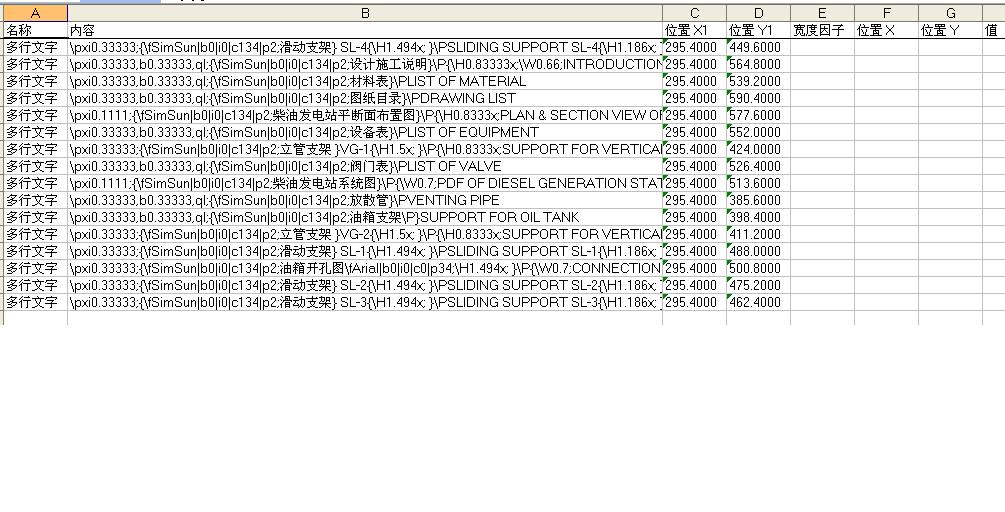

数据多行文字的数据提取问题* _! \6 l0 x4 n* I0 M$ \
我在CAD2008中使用数据提取功能, 但发现多行文字的数据提取后,在内容中文字前后多了很多无用的字符, 请教如何解决???

多行文字你是怎么创建的,里面转义符很多,自己试了一下,数据提取没有出现你说的问题,版本2008中文版;
 楼主| 发表于 2008-7-15 12:56:22 | 显示全部楼层 来自: 中国辽宁鞍山
我没有设置什么东西,只是字体为宋体和Arial而以
发表于 2008-7-15 14:52:15 | 显示全部楼层 来自: 中国辽宁营口
回复 3# 的帖子
你的多行文字不是按文字样式创建的,当然会有这些东西。
 楼主| 发表于 2008-7-15 23:31:40 | 显示全部楼层 来自: 中国辽宁鞍山
怎样才能去掉这些信息?我的图纸已经完成了,不想因为样式的问题再重画???
发表于 2008-7-16 09:23:28 | 显示全部楼层 来自: 中国辽宁营口
我感觉最好的方法应该是在EXCEL中用VBA编程删掉多余的字符
发表于 2008-7-16 13:35:32 | 显示全部楼层 来自: 中国江苏南京
发表于 2008-7-17 00:26:11 | 显示全部楼层 来自: 中国浙江杭州
如果有规律的话可以VBA来搞,否则也搞不了的
发表于 2008-7-17 08:03:12 | 显示全部楼层 来自: 中国浙江宁波
建议你试试第三方开发的导excel的工具,论坛上就有!
