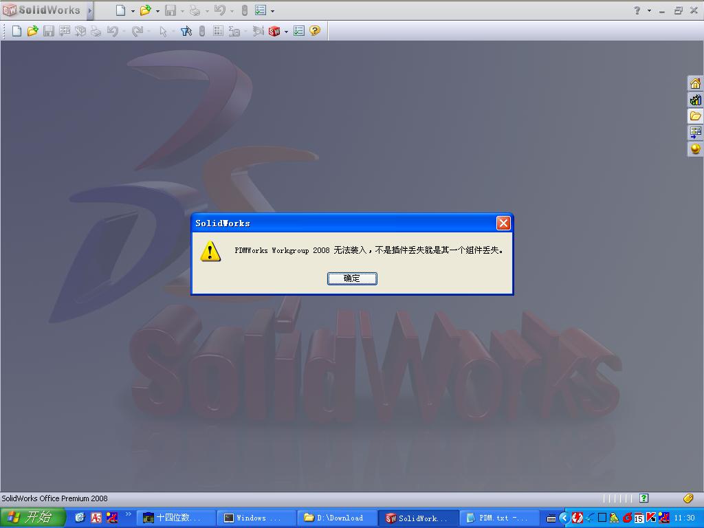

我用的是solidworks2007  SP0,解压后安装文件是1.5G,安装的时候我选的是最全的安装方式(包含各种插件),但是安装之后在插件里找不到PDM workgroup.然后我又安的SW2008 sp0,sw2008sp3,插件里显示有PDM workgroup ,但是我启动的时候却提示“PDM workgroup 2008无法装入,不是插件丢失就是其中一个组件丢失”。请问造成以上的原因是什么,不管哪个版本,只要能用PDM就可以。如知道,请回答我,非常感谢!!!难道是是D版的不能用吗?+ {, G# i0 c5 V, W) A+ T( @
大家帮我一下,非常着急!

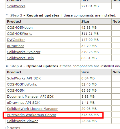

发表于 2008-7-15 14:26:28 | 显示全部楼层 来自: 中国广东中山
你的SW08并不是DVD的完整版,没带有这插件,网上最全的完整版5.4G的,论坛FTP有下载,这插件只有官方网才有单独下载的,不过你得有账号才成。, Z1 G4 w( X" g$ ?# K
