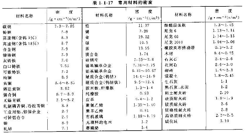

想了解一下各种原材料得的比重,请各位帮忙

楼主题目太大了,你在机械设计手册上能查到一些吧。
发表于 2008-7-15 12:33:31 | 显示全部楼层 来自: 中国上海
常用材料密度。

常用的金属材料在机械设计手册上能查到,还有部分非金属材料的。

名称 牌   号 密度
& A5 c( r0 H% m' U5 ~% j4 G& L/(g/cm3) 3 i2 c  W: M% b9 s- |
灰铸铁 HT100~HT3508 {# i- y; [+ r) L* N2 h' ]& D
6.6--7.4
$ H/ S( h2 D; v' R白口铸铁 S15、P08、J13等
4 H: U0 ]1 g5 g, |% w; s0 u 7.4--7.7
  ?! J" `- g3 a2 z0 S  w9 I. _) v* ]可锻铸铁 KT30-6~KT270-2( W) V0 m3 k( ^4 b2 i; s0 T5 N( @' A
7.2--7.4
; B; e. i+ ~$ P* l+ ~: ]2 @, Z铸钢 ZG45、ZG35CrMnSi等3 X) J' `' _, E* t
7.8
# n0 ~0 k4 G1 V. ~+ B工业纯铁 DT1--DT6
6 e! K7 W; `1 T5 k9 u/ z 7.87
3 z/ }8 H6 G$ z3 f0 t; E1 I; [& s普通碳素钢 Q195、Q215、Q235、Q255、Q2750 j0 ~9 U$ p" r, [/ \/ Z& S
7.85
3 |- `: v1 v( U* W* v优质碳素钢 05F、08F、15F* D& ]0 E. g3 w: p6 }2 [4 l5 b- j
10、15、20、25、30、35、40、45、50; e1 m! |  I1 m! b3 |- M5 h. ~, x
7.85 7 O' L0 f' V3 F- L
碳素工具钢 T7、T8、T9、T10、T12、T13、T7A、T8A、T9A、T10A、
' O9 b( F1 f' P  u5 ~5 yT11A、T12A、T13A、T8MnA
+ H4 r2 }: I! k: N 7.85
4 X1 J' P) U; I, @; R3 B易切钢 Y12、Y30
8 |, U  w! P& s0 C 7.85
/ q7 h* D( E+ O' `$ {; ~9 ~- b, p弹簧钢丝 Ⅰ、Ⅱ、Ⅱa、Ⅲ- p9 N( L" d$ G% F( C6 M6 P8 t
7.85
  P" k5 H# x9 p低碳优质钢丝 Zd、Zg
" Y) ^( P! J* m( s+ W 7.85 0 U. z% ^9 F, @" v* T( j
锰钢 20Mn、60Mn、65Mn
, ^' C+ N8 R: {$ ?- P, O7 q9 i# H 7.81 ( u) h. [( W9 e, ^) ~
铬钢 15CrA
- w9 U+ }' ?, q20Cr、30Cr、40Cr: F1 ~% \8 j3 a' b- ]4 L
38CrA
7 C7 q, j4 p# y6 G3 L 7.74
2 ~4 }; ^5 B1 x" ?1 n7.82" _" l* T6 x; Y) T  @, ]
7.80
9 t/ @* ~! C7 e* L铬钒钢 50CrVA% Q1 Y( I" g1 N9 M
7.85
* j9 w9 p6 q7 `$ C! q铬镍钢 12CrNi3A、20CrNi3A
7 S0 d2 L3 ^, ]8 q$ C37CrNi3A% P/ E6 I% i" B
7.85 # i: k. G3 _+ Z  A# D
铬镍钼钢 40CrNiMoA' I1 h9 L9 ~3 _1 U3 z
7.85
+ q# `$ a5 }! u* K3 |1 j铬镍钨钢 18Cr2Ni4WA
3 x+ C0 ]) s6 F' A* a0 n/ o2 J 7.8 * H0 d9 Y; Y7 c: _0 E/ c6 Q
铬钼铝钢 38CrMoA1A  n6 O1 z/ M' H; H5 Z( R
7.65
# R2 k, d2 y7 _4 P9 W铬锰硅钢 30CrMnSiA
9 b2 }0 ?4 o9 c* q0 A3 `: } 7.85 # O! R* V% u$ ?8 r9 f6 @& {
铬锰硅镍钢 30CrMnSiNi2A5 Q5 M/ l0 g$ ?  F
7.85 ; ]5 t6 M/ S6 l4 ~- N8 }
硅锰钢 60Si2nMnA6 M4 @  \3 d2 ?3 m- c
7.85
. o  e. u/ O- ~硅铬钢 70Si2CrA* {+ \7 I! H% y) Z- {
7.85
0 |/ J/ l3 k  o7 a0 c$ c6 m/ i! o6 u' I高强度合金钢 GC-4、GC11
! c8 c: N: Y" b 7.82 $ g0 ^; p! S+ h1 S6 L- V3 T1 J* f6 s
高速工具钢 W9Cr4V  f+ t6 R; u8 V8 @  Q; S
W18Cr4V* J1 S5 r: I( D1 c
8.3
1 U9 {3 b0 b' T; R8.7
% k% [8 U( t& L% U* C4 P1 C轴承钢 GCr15
  `1 M/ D% p/ W, {' R3 D0 b 7.81
; J0 c- F( G! J# C9 g不锈钢 0Cr13、1Cr13、2Cr13、3Cr13、4Cr13
3 S1 Y1 f0 h2 K, Q6 |' ]Cr14、Cr17
1 [- e4 B2 W/ T9 Z* uCr17Ni2、Cr18、9Cr18、Cr25、Cr285 a4 K1 K6 m9 ^* y: D
0Cr18Ni9、1Cr18Ni9
  J6 V9 }" z2 d0 o) D1Cr18Ni9Ti、2Cr18Ni95 [  f, Y# |0 S7 q; q- `) B( b) N
Cr18Ni11Nb- y/ x3 C% o% c; }( \1 H
1Cr23Ni18、Cr17Ni3Mo2Ti& D0 n" u5 m8 _" O9 B1 ~+ v
1Cr18Ni11Si4A1Ti
- {6 t; a" w; v  ~2Cr13Ni4Mn9
! A- ?6 t6 u7 N0 `+ a2 B7 m- E8 g+ K  ?; D3Cr13Ni7Si2 4 D9 T+ u0 q8 Z6 q2 o& X. f% a
: [; G0 z; P; v" h; H% E' a5 O) `0 Q! k. S
7.7, z, X2 u1 M% O, F; C2 |
7.75
( ^4 P9 G' `9 a) t8 f. J& v7.855 V' k; y5 Z9 C2 k8 l# p
7.850 B5 }0 a5 }/ Q7 {( p  }
7.9$ y. s3 u7 S- B
7.9
5 y; `: `1 K& T* c7 _( F7.52
3 l) T) v9 `$ A' ]+ q8.5( t- X! _/ Y5 B# S' ^8 x. }
8.0
