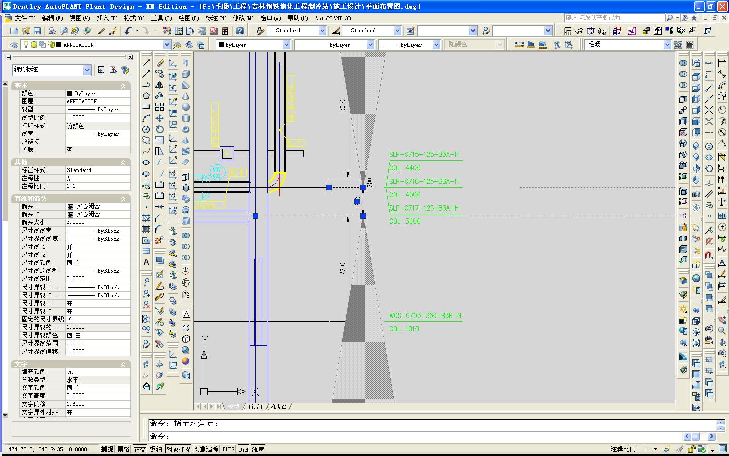

 楼主| 发表于 2008-7-15 14:52:26 | 显示全部楼层 来自: 中国辽宁鞍山
我在图形中实验了一次, 但在模型空间只有在选择对象时, 注释性比例才起作用, 而正常情况下,注释比例没有影响,怎么回事,是我操作错了???

 楼主| 发表于 2008-7-15 23:22:23 | 显示全部楼层 来自: 中国辽宁鞍山
楼上说的我没完全理解,是不是说注释性比例仅在视口中起作用,在模型空间不起作用?) X" e1 }  V9 q# F7 I0 Z% K, `" }( h
另外我查看了尺寸、文字等类型对象的属性,其注释性只有是、否两个选择,而比例需要在修改菜单中设置,也就是说对象不存在单独的注释性比例,只有是否使用注释性比例的属性
发表于 2008-7-16 08:56:59 | 显示全部楼层 来自: 中国辽宁营口
原帖由 maoyangmy 于 2008-7-15 23:22 发表 http://www.3dportal.cn/discuz/images/common/back.gif' y+ j) T; k# I7 m) R, c
' ]% z' ^( @8 Z1 k+ G: C$ q7 ~差不多。我理解注释性比例就是用来在模型空间注释,在布局空间用视口出图。一个注释性对象可以有多个注释比例,用于在不同比例的视口中以与该视口相匹配的比例显示和打印。
6 v% ~8 N& Q- _, l4 |9 U  ]比如一张机械零件图,除该零件的全局视图外,还有局部放大图,这需要用不同比例的视口显示。使用注释性比例,就可以在模型空间完成全部制图和注释,并在图纸的不同比例视口中按需要显示。' l$ P$ j. j/ r! D$ c0 Y
另外我查看了尺寸、文字等类型对象的属性,其注释性只有是、否两个选择,而比例需要在修改菜单中设置,也就是说对象不存在单独的 ...
9 ?/ P8 S2 P# \+ g9 N, V
不对。你可以用“特性”管理器看一下注释性对象的属性。当对象的“注释性”属性为“否”时,的确只有“注释性”这一个属性;当把该对象的“注释性”属性改为“是”后,其它与注释性有关的属性--包括“注释比例”列表--才会显示出来。每一个注释性属性为“是”的注释性对象都有一个属于自己的注释比例列表。你可以用菜单命令“objectscale”编辑对象的注释比例,也可以在“特性”管理器中编辑。
