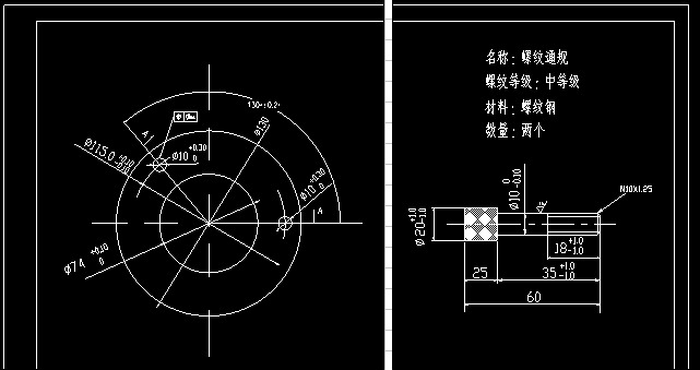

我厂用到如下胎具,胎具中两个孔有一个位置度的要求/ w$ Q" [: Z" `/ r# k! l
7 G. r  ~# C9 T# P, f6 o$ ]
我想请教如何测量。可得到这两个孔的位置度最准确,: d; C- u. Z2 e1 C( g
! m1 J: j4 o; T  V9 {; c0 Y0 d1 N
麻烦写具体些,以什么为基准。。。

两个φ10mm孔的位置度可以φ74mm的圆心为基准,标位置度公差,同时还受130°角度公差的约束。若是薄片零件(厚度很小)以上要求就可以了,若厚度较大,还需以厚度的一个面做基准,标在位置度公差之后的基准格中,这时对二孔中心线还有垂直度(包括在位置度中)要求。如果仅为装配螺钉需要,被测要素和基准要素还可以引入最大实体状态,在尺寸公差偏离最大实体状态时,偏离的差值还可以补偿位置度公差。这样可提高加工经济性。; L( a& l. ]) G* g; ^) d
测量:角度测量夹在分度头上,使一孔转至水平,用高度尺量孔下面高度,130°量另一孔下面,测得的高度差折算成角度来判断误差。3 Y3 G+ C8 |7 x/ b( @/ M
与大孔中心的距离测量,用游标卡尺量大孔、小孔直径,量二孔的最小圆周距,再加量得的小孔半径和大孔半径,即得一孔的实际中心距,另一孔也这样量,就得出二小孔的位置度误差。+ \! j. l& T4 i! q* O4 c

你的这个位置度有点问题啊
$ ~3 k3 p6 |/ X* n7 q首先是不确定性;如果角度有误差这个位置度就有变化,所以这个位置度应该满足最大实体原则标注
* i- \4 I0 a; Z4 ?5 y2 [1 x  S其次,第二个孔一第一个孔为基准,而第一个孔是没有确定的位置的。
/ F0 i" i3 s/ k7 ~2 m; A还有,如果孔的公差有变化,是否位置度也可以允许有变化啊。
