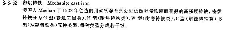

密烘铸铁是 什么 意思呢?哪位能不能介绍详细点?
发表于 2008-7-15 15:44:45 | 显示全部楼层 来自: 中国上海
GB/T5611-1998《铸造术语》中的解释。

 楼主| 发表于 2008-7-15 17:22:17 | 显示全部楼层 来自: 中国江苏无锡
回复 2# 的帖子
谢谢你的帮助,祝工作愉快
