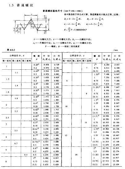

内螺纹的螺纹大径怎么算???' [, K3 M* z# s8 w, T# H
9 C' W; ^  O  h1 }6 Z3 h
[ 本帖最后由 fwg4002 于 2008-7-21 13:31 编辑 ]
发表于 2008-7-15 15:02:16 | 显示全部楼层 来自: 中国江苏南通
查表就可以得到
发表于 2008-7-15 15:19:30 | 显示全部楼层 来自: 中国山西太原
普通螺纹的内螺纹和外螺纹的大径不用计算,就等于螺纹的公称直径,中径和小径需要计算:下式中d为公称直径,p 为螺距。  y! a, p8 r2 K- }% n6 n. [& B/ j
螺纹中径d2:d2=d - 0.6495 p* k) m* L8 ?! @
螺纹小径d1:d1=d - 1.0825 p

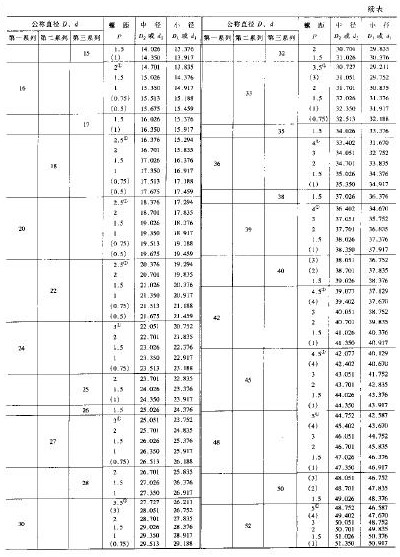

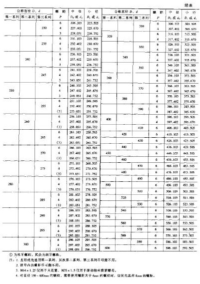

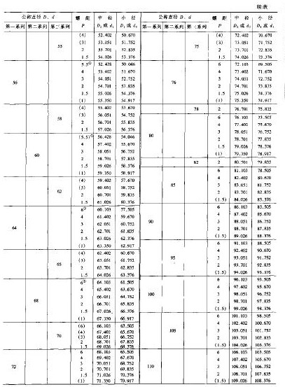

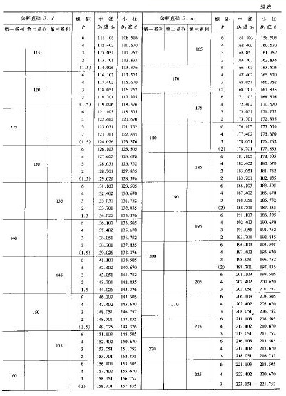

不用计算。见下表。
plc + 3 应助

 楼主| 发表于 2008-7-18 07:21:57 | 显示全部楼层 来自: 中国上海
我要的是米制的大径公式,而不是中径及小径。
发表于 2008-7-18 07:41:44 | 显示全部楼层 来自: 中国浙江宁波
已有很多朋友都说过,内螺纹大径最小尺寸为公称尺寸,最大尺寸没有规定,依刃具牙顶的削平高度而定!!!
